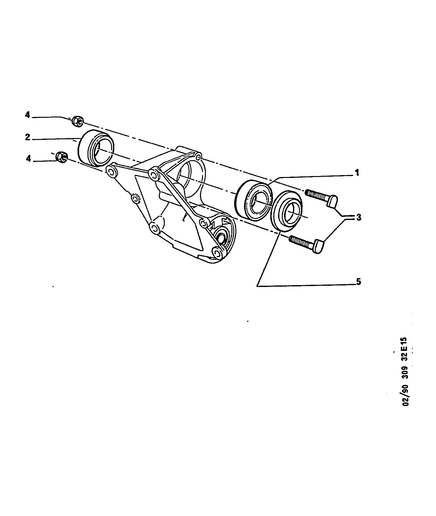

les têtes sont côté roue et les deux écrous côté boite
ça c'est le côté boite
quand au caoutchouc, je pense bien qu'il doit servir à quelque chose, mais j'ai jamais su où le remettre exactement
il est bien entre la boite et le support, mais où ?

Ouais c'est bien cet espèce de joint... Sur le servicebox y'a ça :
C'est bien cette pièce roche88, la numéro 5 que eux appellent "déflecteur de transmission droit"et que tu as apparemment juste collé au roulement, mais c'est ce à quoi il doit servir en même temps (le protéger). Après j'avais pas vu qu'il est noté "sauf TU" (j'ai pourtant un TU)...

Pour le déflecteur, je peut te dire ou il va puisque j'ai galéré avec!!
Le schéma du service box et faux, les vis sont montées à l'envers. Tu doit bien mettre les deux vis du roulement intermédiaire coté roue, et les écrous coté boite. Le déflecteur vient en appuie sur le joint spy de la boite.
C'est pas grave s'il est mal mis, sur ma GT je ne l'ai pas et aucun soucis.
Ça ne sert à rien de tout démonter, à part abimer les vis et le joint spy.
