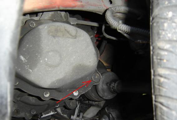

Par contre j'aurai besoin d'aide, nous avons re-rempli la boite de vitesse (huile boite/pont 80w90) remplis par le dessus, bouchon en plastique noir avec un orifice (d'ailleurs est-ce normal ce trou??? sa laisse passé des impuretés, de l'eau...etc), avons fini de vider l'huile de boite par la boulon du bas, mais n'avons pas trouvé le boulon de niveau pour voir s'il y avait assez d'huile de BV.
Ma demande est : Auriez-vous une photo du boulon/bouchon de niveau de la boite de vitesse?
Car j'ai un trou ou il n'y a pas de boulon, je voulais savoir si c’était le boulon manquant ou si c’était normal qu'il n'y avait rien.

Le bouchon de niveau est au bord du carter de 5:

Désolé je ne comprend pas "carter de 5", et je ne vois pas où il est... tu aurais une photo? ce serait royal...

C'est le carter en tôle tout au bout de la boite.
Le bouchon de niveau est le N°2
Le bouchon est le N°18 et le carter de 5 le N°2, ce dessin montre la boite orientée comme quand ou ouvre le capot.
Ici une vue depuis le passage de roue conducteur.
