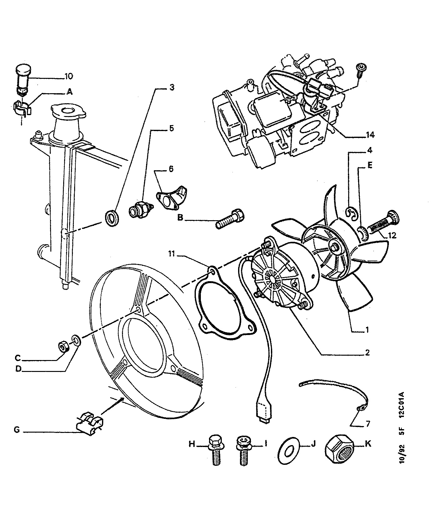

Re: soucis refroidissement
Il y a aussi une résistance qui permet de sous-alimenter le ventilateur pour faire la petite vitesse, c'est un cylindre gris alu placé pas loin.
N° 10 il doit être près du thermocontact.
