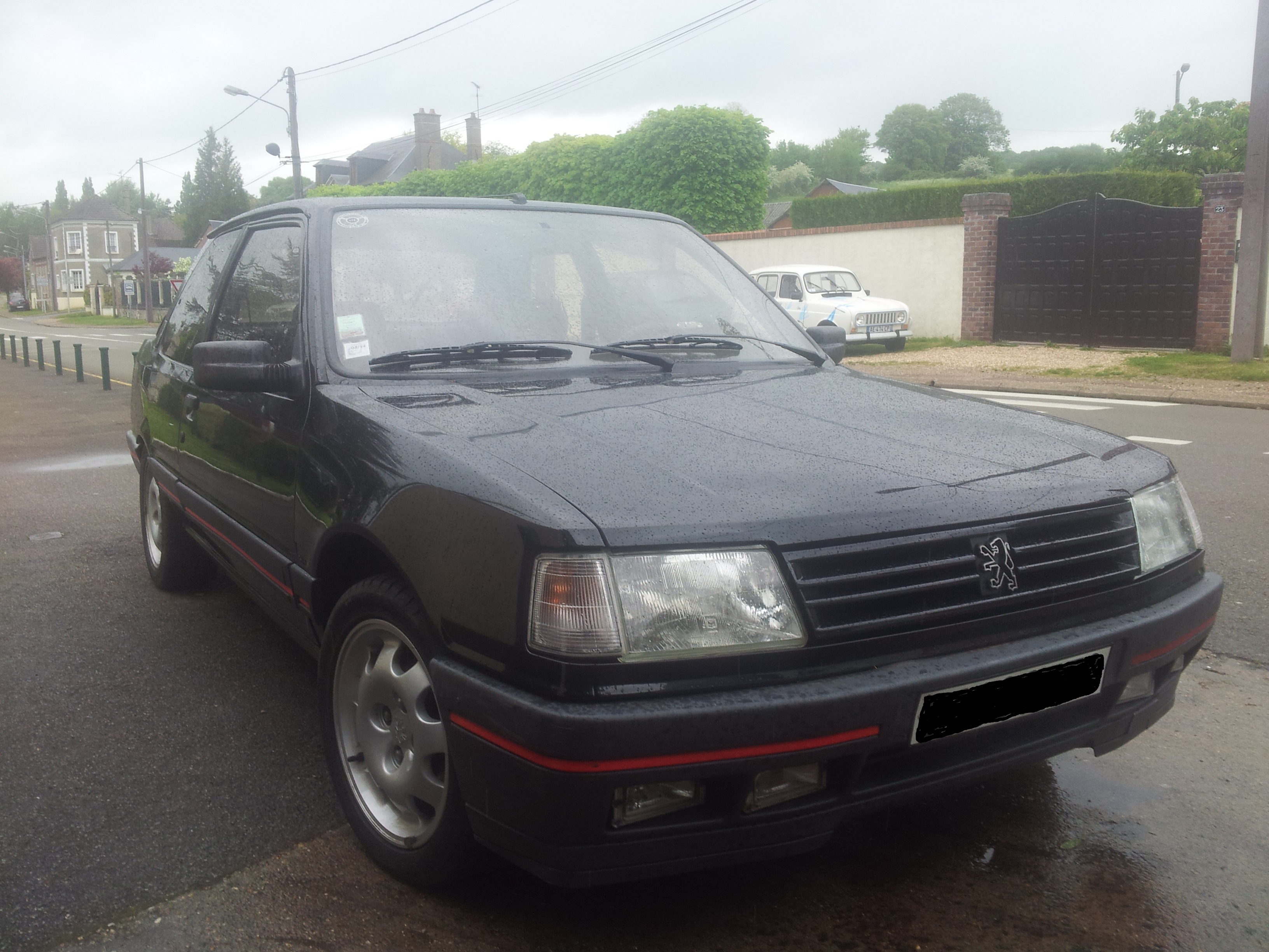

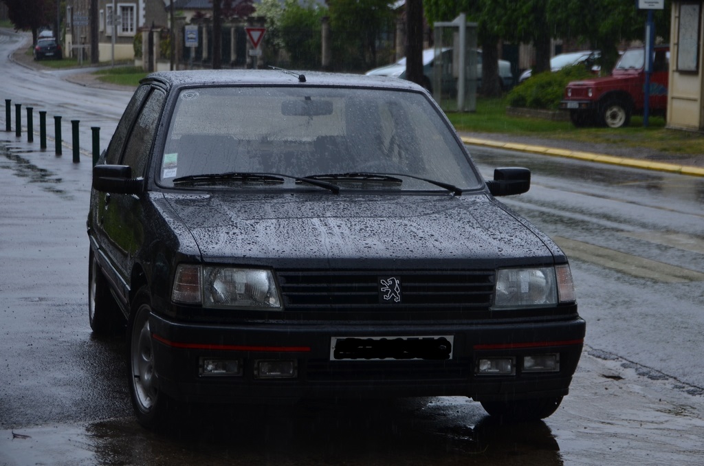

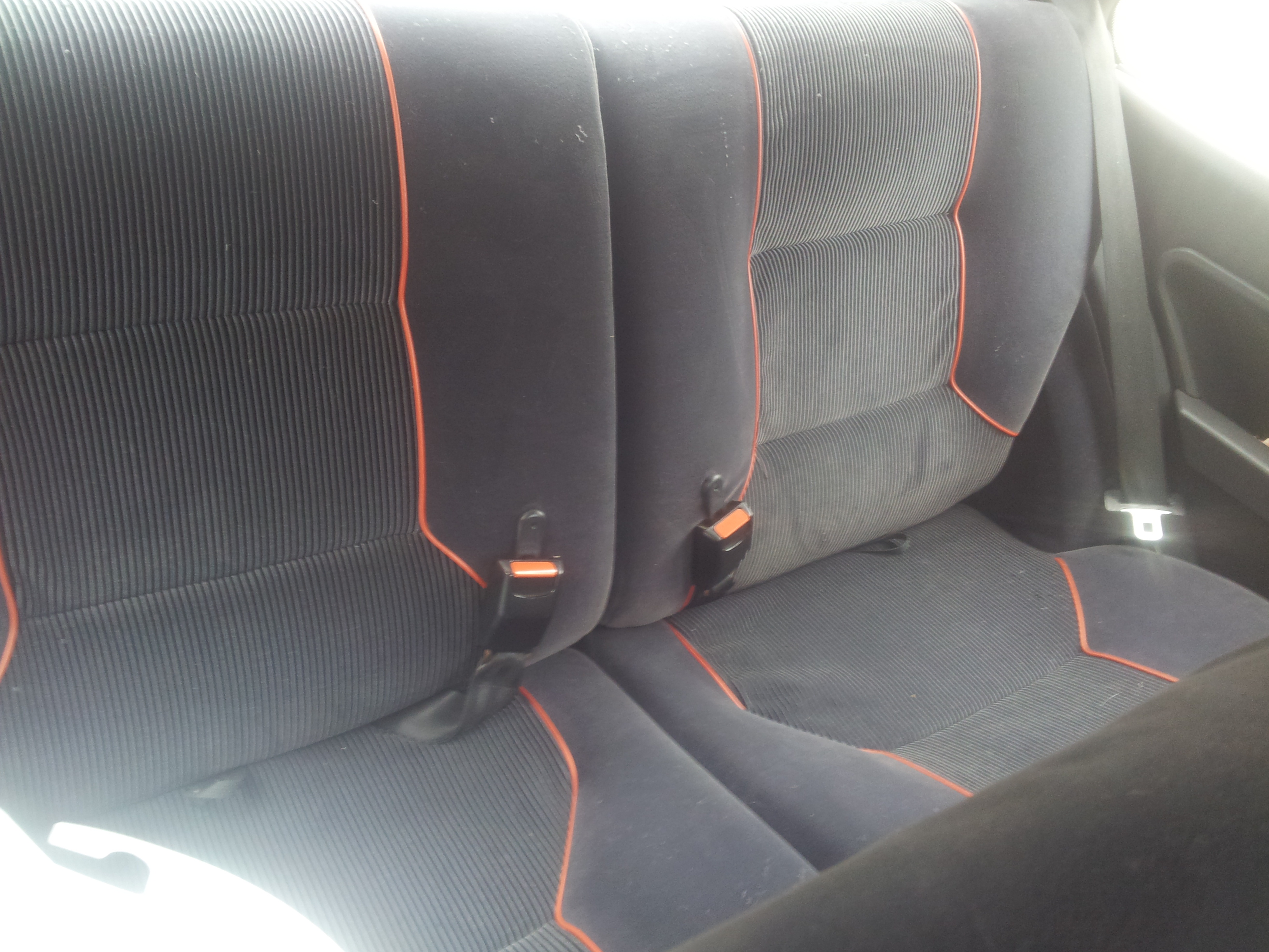

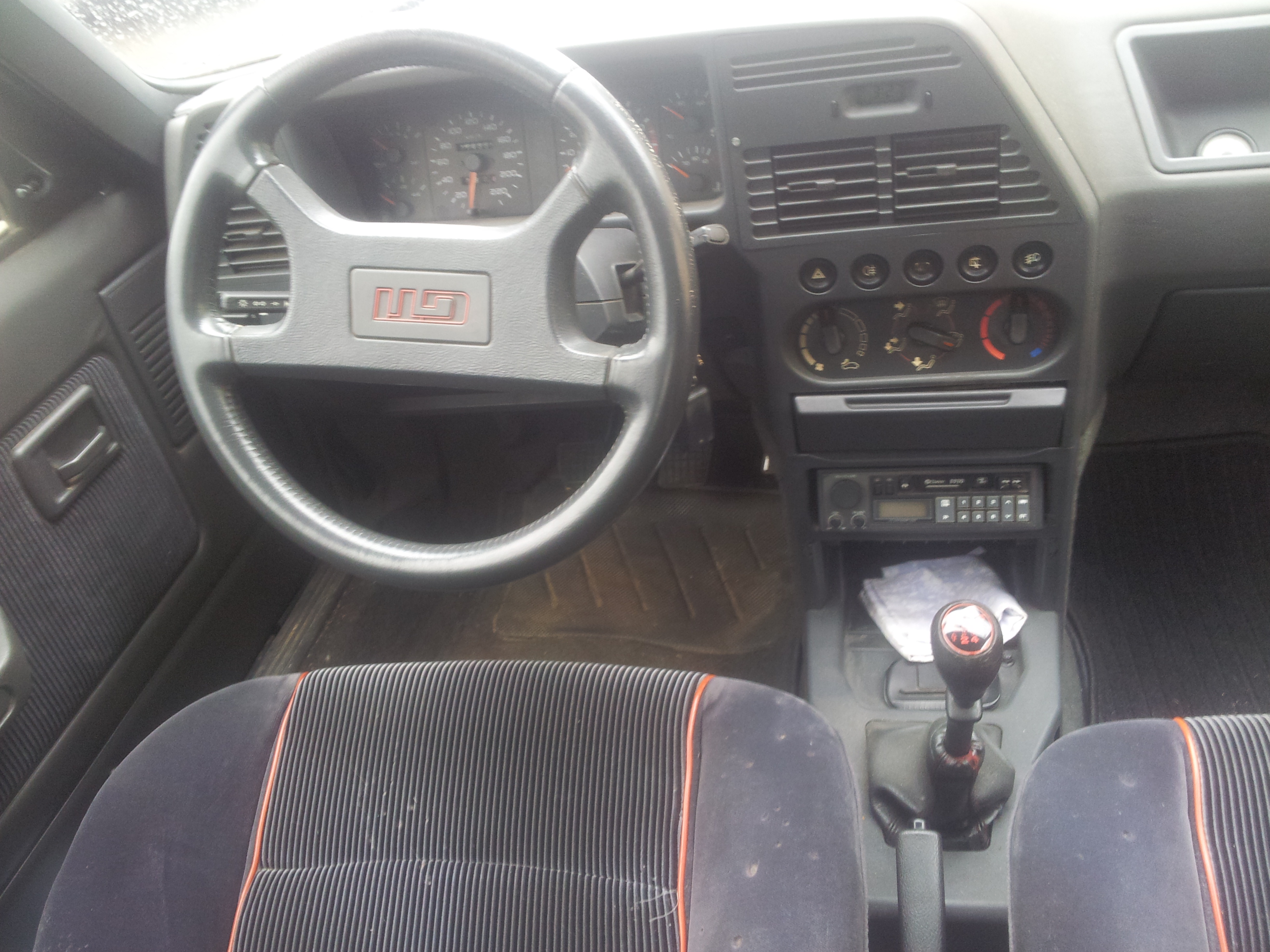

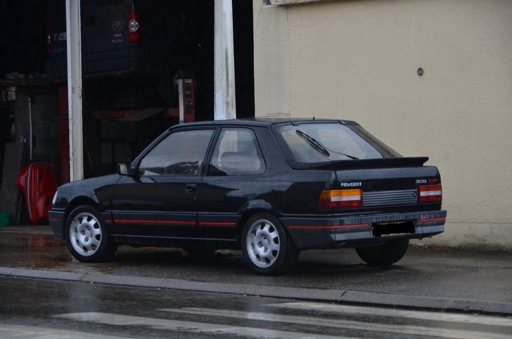

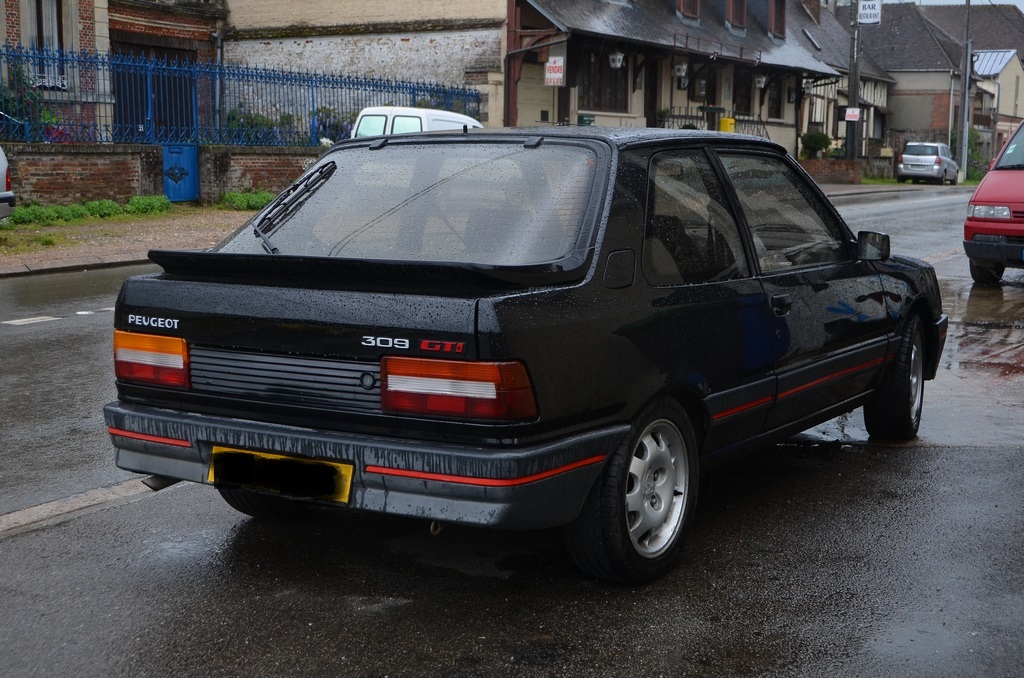

Je met les photos que Chris m'a envoyé par mail de la GTI qu'il a en vue.
(322.03 Kio) Pas encore téléchargé
(247.14 Kio) Pas encore téléchargé
(207.84 Kio) Pas encore téléchargé
(1.83 Mio) Pas encore téléchargé
(1.97 Mio) Pas encore téléchargé
(1.9 Mio) Pas encore téléchargé
(1.72 Mio) Pas encore téléchargé
Elle a l'air en super état!

Clignos et phares changés, peut-être repeinte mais avec des photos et en plus mouillée c'est difficile à dire.
Rétro avg ph2 aussi, rien de grave en soi mais encore faut-il que ça corresponde avec ce qu'on te raconte sur l'auto.

Comment vois tu que les phares ont été changés ? le cligno parait plus récent que le gauche,
Sais tu ou je pourrai trouver les tissus de quoi refaire les sieges et les garnitures de portes.
Il y en a un en particulier qui me plait bien, petit carreaux rouge et retour assise et dossier en noir le crois.
Trouver un intérieur complet me parait plus compliqué, et il ne sera pas forcément top.

Les clignos d'origine n'ont pas d'orange visible de l'extérieur: il y avait soit un masque argenté sur le globe soit un coup de peinture argent.
Valéo a hélas décidé d'économiser sur l'étape peinture depuis pas mal d'années.
Les phares de ph1 eux devraient n'avoir que le fond de réfléchissant comme un miroir:
Pour la sellerie le tissu des ph1 n'est pas refabriqué, le velours quartet des ph2 étant commun aux 205 GTI et à d'autres Peugeot il doit être possible d'en trouver.
