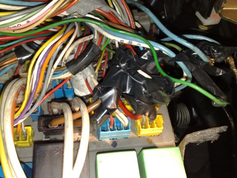

Petite news d'hier: j'ai acheté des raccords élec pour refaire mon faisceau, je n'en avais plus et ça fera du travail propre à côté des simples torsades de fils + dose d'étain + scotch pour tout masquer...
Je me suis aperçu qu'une soudure était totalement pourrie et grâce à Jojoe, il s'avère que c'est celle du faisceau d'alimentation de... la pompe à essence!!
Moralité: mon diagnostique de départ était totalement faux et si un tel problème vous arrive, regardez de près votre faisceau :/

Message par thefunkyboy » 09 oct. 2010, 20:13
Travail de cochon de l'ancien proprio...
Ohhh mais ça ne serait pas l'alimentation de la pompe à essence?? Mais si!! J'ai découvert le point faible en retirant le scotch..

je suis toujours sur le cul n’empêche de ce travail de "gitan" !

Qu'est ce qui a bien pu se passer pour que tout soit bricolé comme ça !!! ???
Re: Peugeot 309 GTi bleu ming AM 1992[réfection haut moteur]
Message par jojoe31 » 09 oct. 2010, 20:52
Une alarme haut de gamme est passee par là...
Message par thefunkyboy » 09 oct. 2010, 21:15
Une belle Cobra... mais retirée salement..

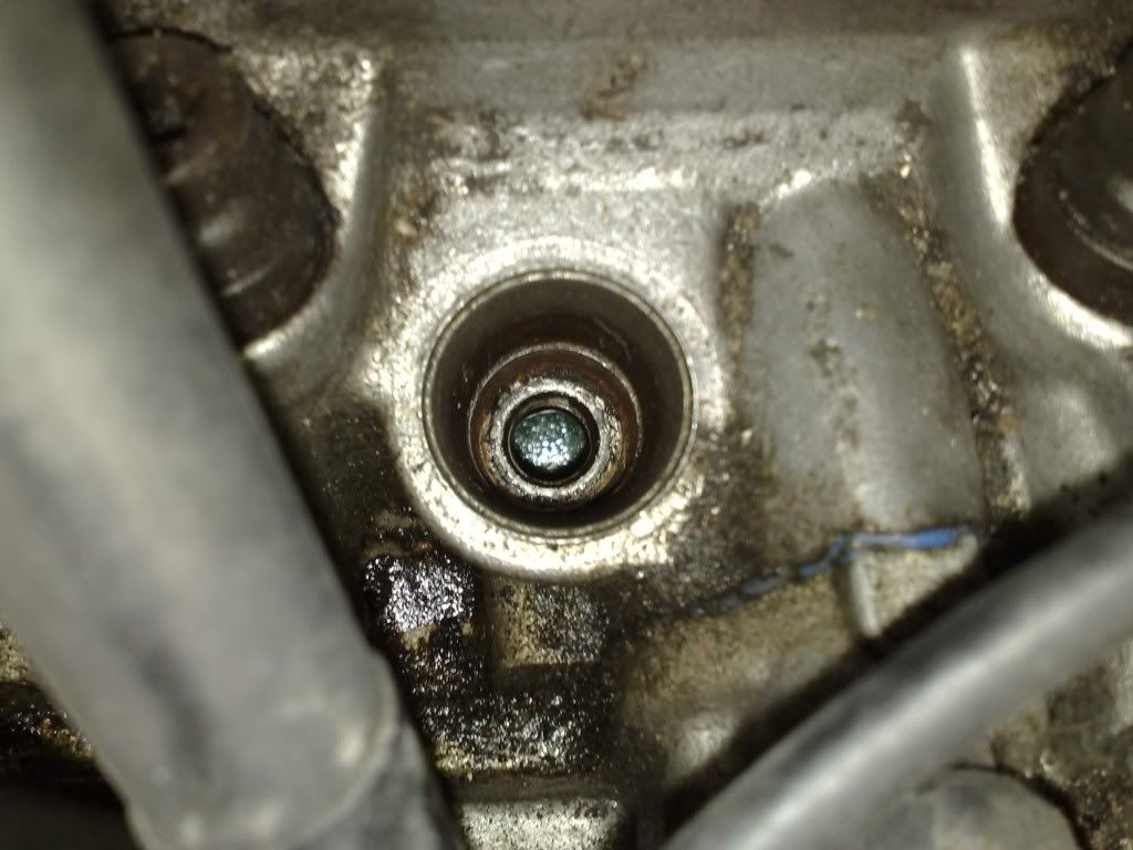

Message par thefunkyboy » 28 oct. 2010, 19:17
Nouvelles du jour: le vase d'expansion s'est vidé du maxi au mini de la jauge...
Mais où est parti le liquide de refroidissement??
Réponse en image:
Demain, je déculasse tout et pi c'est tout!
