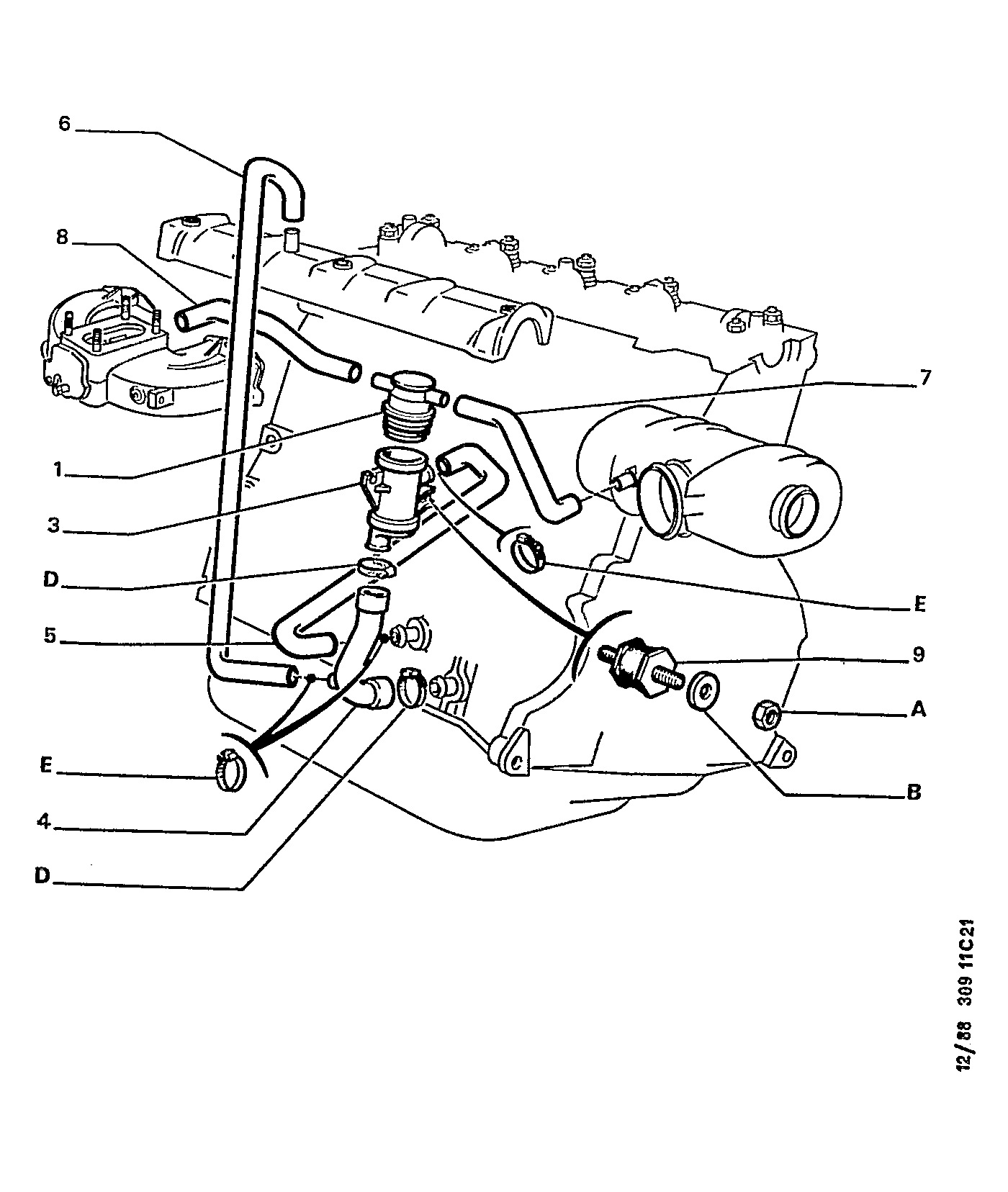

bonjour je n'arrive pas à trouver le bouchon du réservoir d'huile sur ma 309 xs de 1991 pour refaire le niveau. Je ne trouve que la jauge ...
C'est bien la première fois que je ne le trouve pas sur un véhicule !

Faut remplir par le système de recyclage des vapeurs d'huile:

donc si je comprends bien je dévisse l'élément n°1 du schéma et c'est par là que je mets de l'huile ?
Re: niveau d'huile
Message par SRDTURBO » 17 août 2014, 18:29
Il n'est pas vissé juste emboité mais oui c'est ça.
