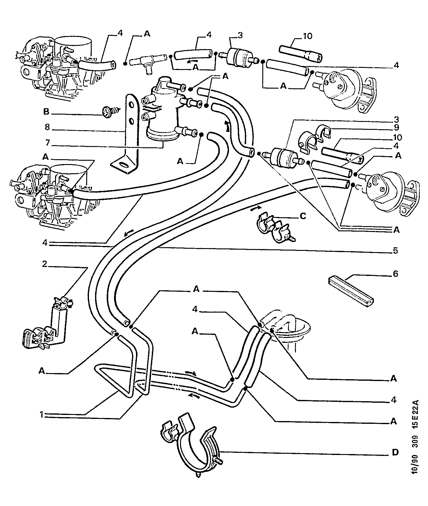

Ok, donc voici l'éclaté des pièces de rechange:
http://www.peugeot309.net/Peugeot/FR/309F/1/15E22A.HTM" onclick="window.open(this.href);return false;
Le bidule blanc repéré N°7 est une "capacité", une simple boite visiblement et sans clapet dedans.
Ce qui évite à tout le circuit de se désamorcer c'est le filtre à essence N°3.
Ton circuit d'essence ressemble bien à celui du schéma? Avec le départ vers le carbu en bas, l'arrivée de la pompe au milieu (avec le filtre) et le trop-plein en haut?
Malgré le filtre si la pompe a une prise d'air le circuit se désamorce et l'essence met du temps avant de revenir, monter un clapet anti retour avant la pompe pourrait régler le problème.
J'imagine que le filtre est lui placé après la pompe pour lui éviter de forcer et piéger le maximum d'impuretés, le mettre plus en aval condamne le retour de carburant donc c'est impossible.
Je ne pense pas que la "capacité" soit en cause, même si toute l'essence fuit ou s'évapore il devrait y en avoir juste avant le filtre et donc elle devrait se remplir très vite. Pour voir s'il le circuit se désamorce il faudrait vérifier combien de temps met l'essence avant d'arriver dans la capacité.

Super, un grand merci pour ton éclaté des pièces qui a bien l'air d'être celui de ma 309. Je vérifierai demain.
Pfff !!! c'est Peugeot qui m'a dit que cette pièce était un clapet anti-retour, avec le vrai nom et la référence, je vais retourner voir mon vendeur de pièces détachées.

Différence par rapport à l'éclaté, mon filtre à essence est situé avant la pompe
J'ai modifié la photo
