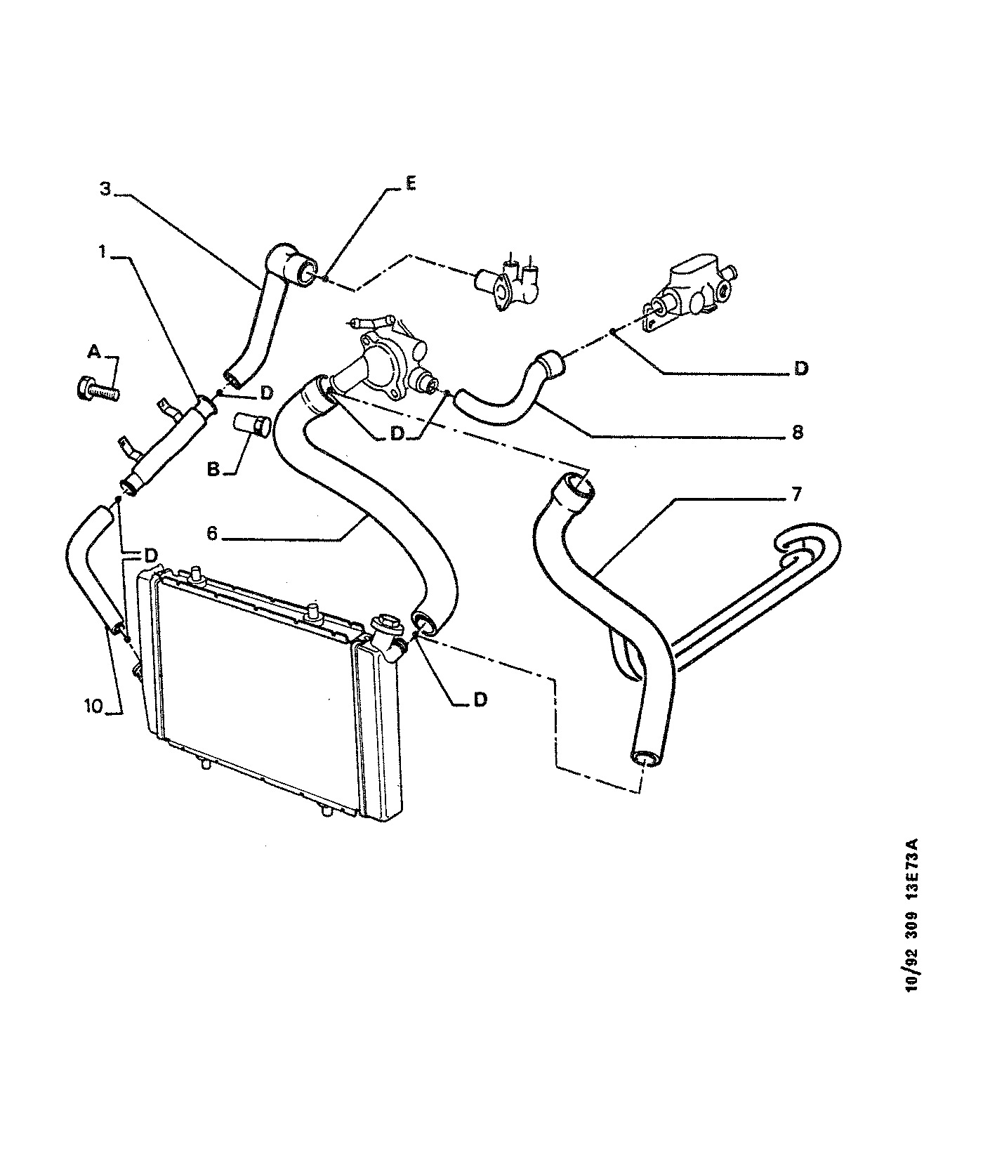

Il s'agit de la pièce qui est au centre de la photo. En fait, c'est une "durite-bouchon" qui, comme on peut le voir sur la photo, est fissurée. Le problème c'est que je n'arrive pas à localiser cette pièce dans la catalogue Peugeot. Dans la section "radiateur", il y a tout sauf cette mini durite.
La preuve :
Alors, elle est cachée où cette pièce ??

cette pièce "bouchon durite "(c'est son vrai nom^^ ) est a commander au comptoir pièces détachées ,en précisant le diamètre intérieur

Bizarre cette durite. C'est comme sur la GT, j'ai une durite qui part du bas du radiateur et qui va au milieu du radiateur, et elle n'est pas représentée dans les listes de pièces et sur les schémas.

Ah, le petit raccord à la con? ils ont mis ça sur plein de 309 classiques ^^
