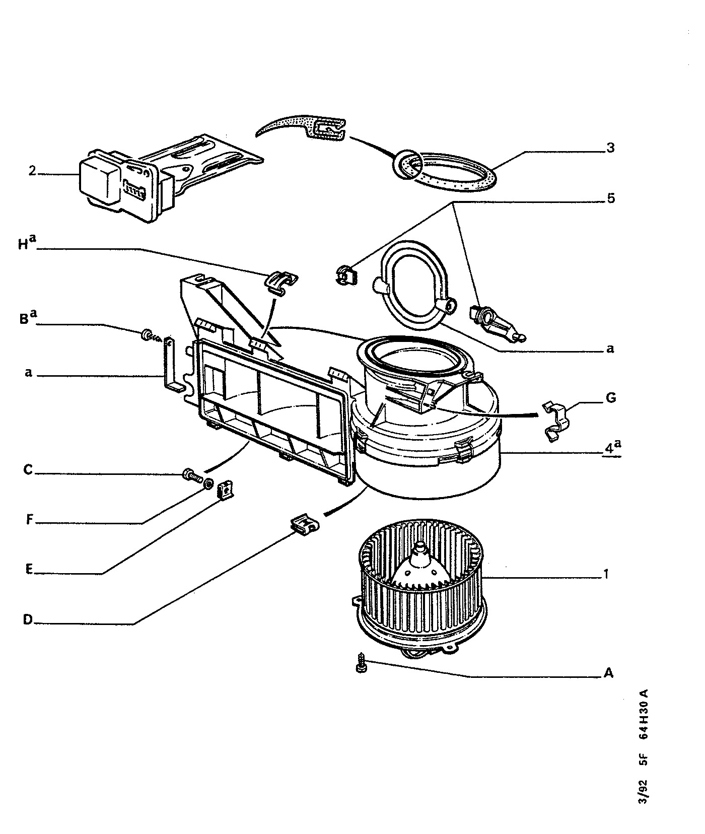

Message par SRDTURBO » 25 févr. 2013, 17:38
Le bloc chauffage est a milieu mais le ventilateur est déporté ce qui le rend accessible sans tout démonter:
