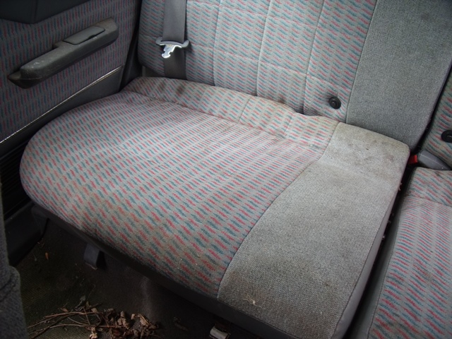

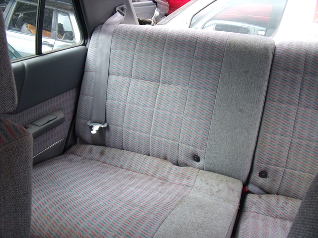

je voulais modifier ma banquette sur ma 309 profil AM 91 donc phase 2, par une banquette arrière 2/3 1/3.
J'en ai en trouvé une dispo sur le réseau Caréco par le net .
J'ai validé la commande après un envoi de photos ( voir ci-après )
mais celle reçue est incompatible avec l'emplacement arrière ( attaches différentes,forme au niveau des passages de roues etc...)
je ne vois qu’une explication, c'est une banquette de phase 1 .
avant de renvoyer le colis je voulais confirmation de votre part.
merci d’avance

Re: banquettes 2/3 1/3 differentes phase 1 et 2 ??
C'est pas du 309 ça, ça sent la Renault 11 à plein nez. La Banquette de 309 est une 50/50 au passage.
Les caisses sont identiques entre phase 1 et phase 2 à ce niveau là. Les fixations des banquettes aussi.
En effet, comme dit par SRDTURBO, c'est clairement pas du 309 ça, et il n'y a pas de 2/3 1/3 sur 309.
surement un intérieur de R11 90 gt

merci pour vos réponses,
Oui, de toute façon il n'y a que deux possibilités : soit c'est quelqu'un qui n'y connaît rien, soit c'est fait exprès...
Banquette suite et fin...
Enfin j'ai reçu mes banquettes 50/50, et après quelques échanges musclés au téléphone avec la casse il a accepté son erreur , du coup j'ai sur les bras des banquettes de R11 90 gt si quelqu'un est intéressé faites moi signe.
