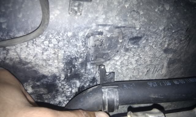

Merci aurelien pour les photos!
D'ailleurs j'ai un petit soucis ..la durite de refroidissement avec la vis de purge contre le tablier ne tient plus..du coup ça tape contre le tablier et ça fait surtout @#$%
On peut bricoler un truc là?

La pièce doit pas être trop compliquée à trouver ?
Re: [jojoe31] 309 SX 1990 alias Christine (pour les intimes)
Je sais pas si ce nest pas là vis qui s'est pétée aussi...une photo les amis?
Les brides sont rivetées il me semble.

au pire des cas : percage + rivet .....il me semble que d'origine c'est une sorte "rivet " écrasé qui ne se détaille pas

tu perces et tu nous dis ^^
