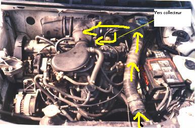

faut que je m'achete aussi un tube en plastique ou autre matiere resistance pour remplacer celui qui est censé refroidir le collecteur.
Il est toujours décroché le mien (sous la boite à air),et ne refroidit pas..
vais faire un tour chez Leroy et Casto
Re: [jojoe31] 309 SX 1990 alias Christine (pour les intimes)
Il me semble que c'est l'inverse normalement, c'est pour l'hiver: ton collecteur chaud permet de chauffer l'air arrivant au moteur
je pensais que le sens de l'air était plutot comme ca.
(jai meme fait le dessin..j'avoue j'ai rien a faire en ce moment..)
- 4.jpg (29.43 Kio) Vu 4071 fois
