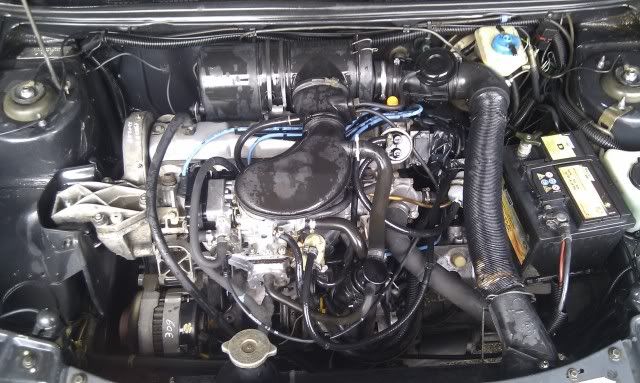

Résultat du lavage moteur !!! résultat magnifique !!!

tu as quand même cache les éléments électrique pour le faire?
moteur alumé ou éteint?
Re: [jojoe31] 309 SX 1990 alias Christine (pour les intimes)
j'ai mis une poche sur le carbu et la téte d'allumeur pour éviter les jets d'eau direct.
- Moteur coupé (chaud évidemment): j'ai aspergé de dégraissant , de grande surface ca suffit.
- Moteur démarré :on sent le dégraissant qui commence à s'évaporer et la j'envoyais l'eau du Karsher. Il faut se mettre assez haut pour garder un jet d'eau assez constant en partant de haut en bas ou de gauche à droite.
Je ne suis pas trop resté vers les courroies d'accessoires ni distrib, je joue pas avec ca.
J'ai du juste m'approcher pour le carter d'huile...et voila !!
J'ai fait en 2 couches et un jeton de 2€ suffit largement..
cout total de l'opération : 2€ + 2€ (dégraissant) = 4€ !!!

ok va falloir que je me fasse ça alors, mais je pense que je vais faire ça moteur éteint car je voudrai protéger coté alternateur aussi parce que c'est crade par là et je pense que sinon il va prendre pas mal de projection.

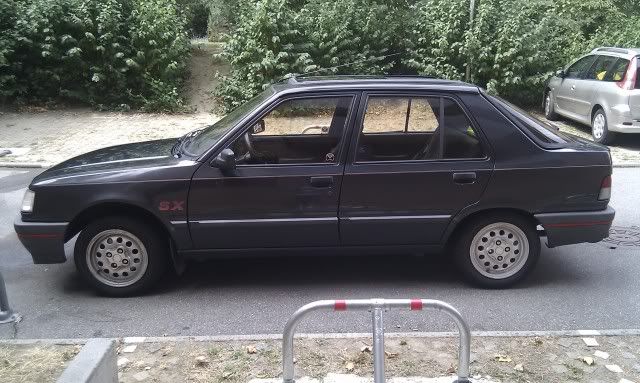

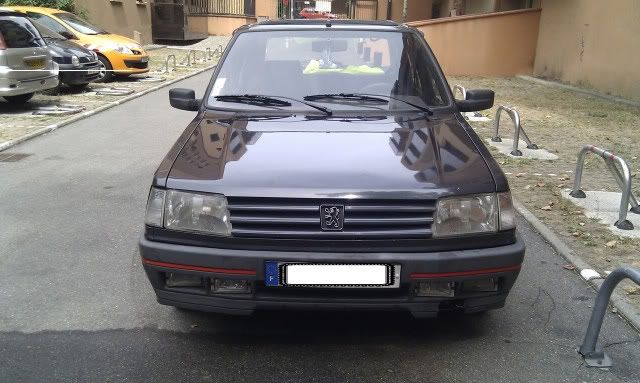

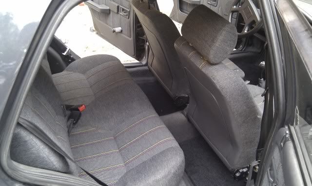

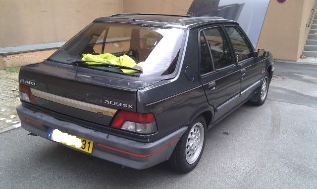

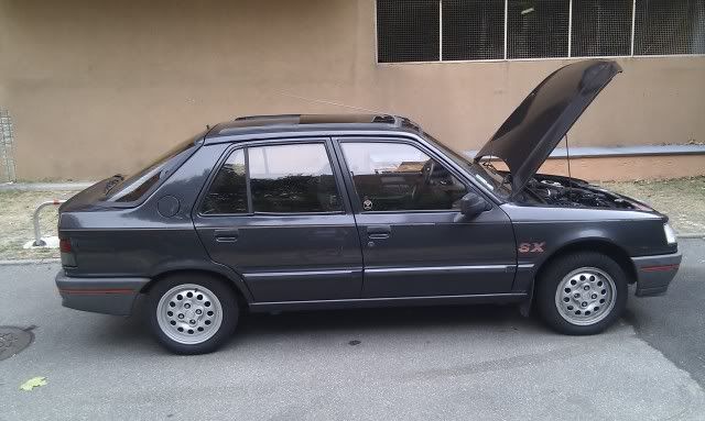

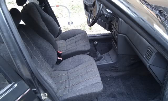

Quelques photos de ma 309 SX , lavée et aspirée en ce jour du 02/09/2010 . Je ne l'ai jamais vue aussi propre..à vos avis !!

l'avantage du Karsher c'est que le jet d'eau est assez fin et que tu n'auras pas des grosses coulées d'eau. Ton alternateur ne craindra rien. il faut pas diriger le karsher dessus.vtboomer a écrit :ok va falloir que je me fasse ça alors, mais je pense que je vais faire ça moteur éteint car je voudrai protéger coté alternateur aussi parce que c'est crade par là et je pense que sinon il va prendre pas mal de projection.
Et quand le moteur tourne, ca seche beaucoup plus vite !!! c'est garanti !
