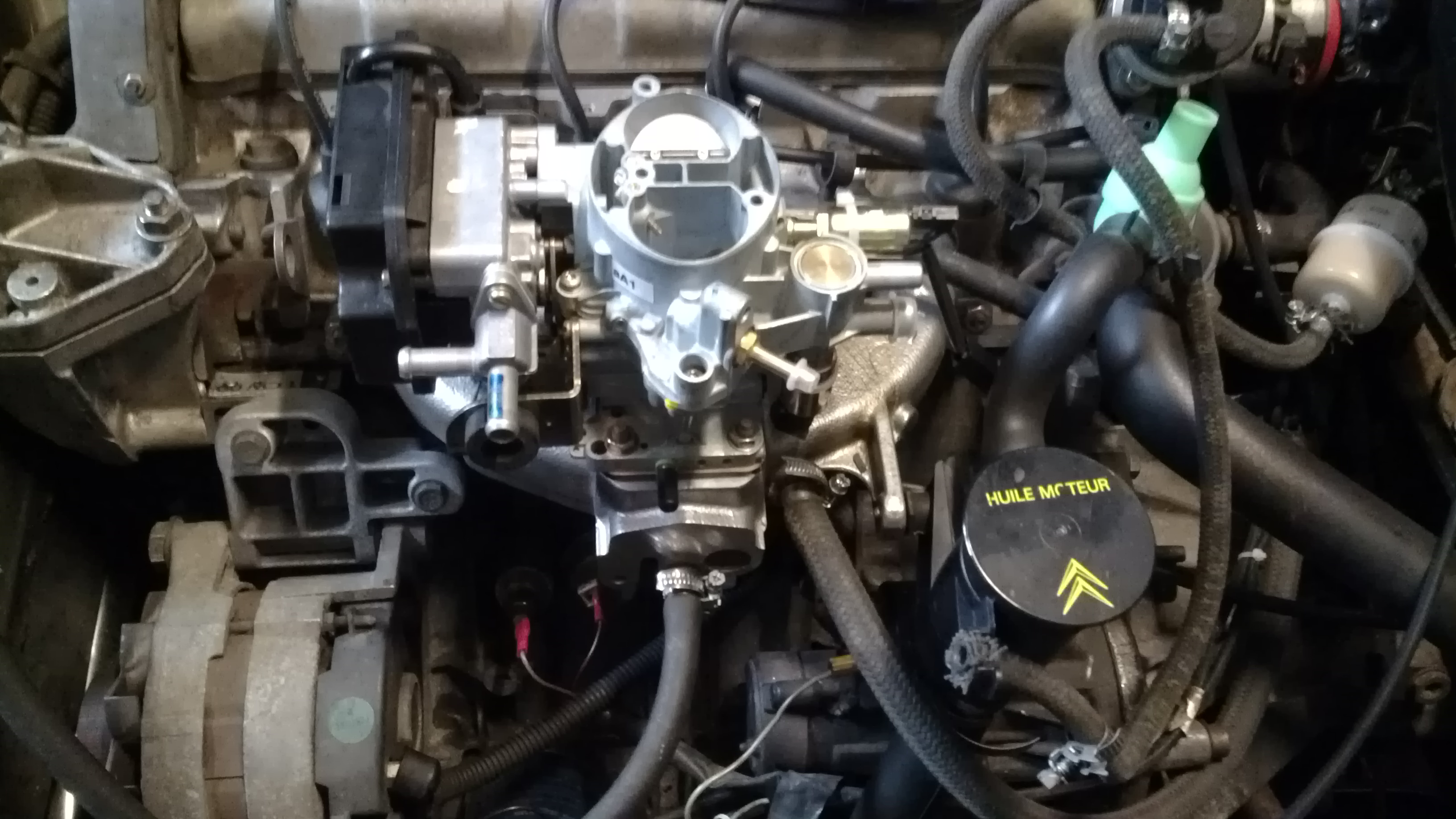

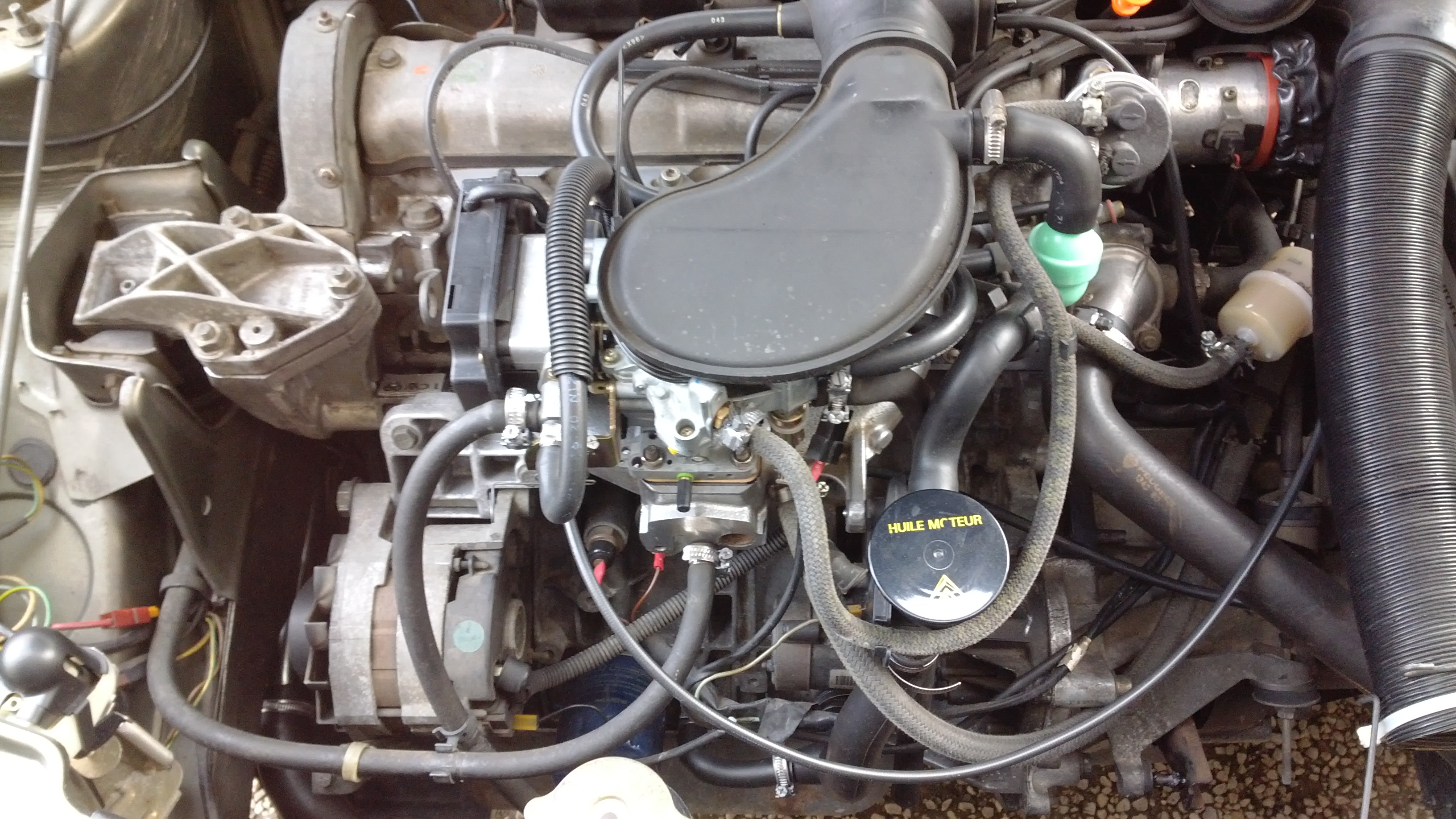

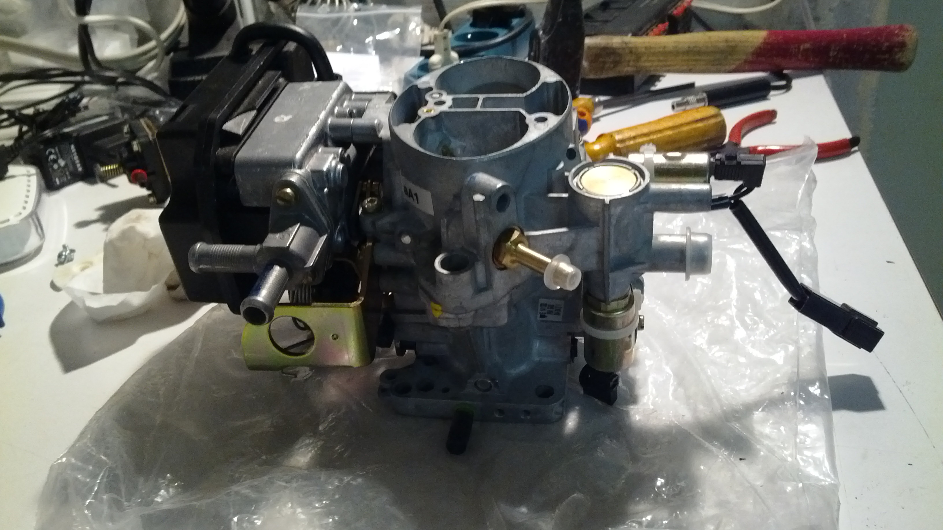

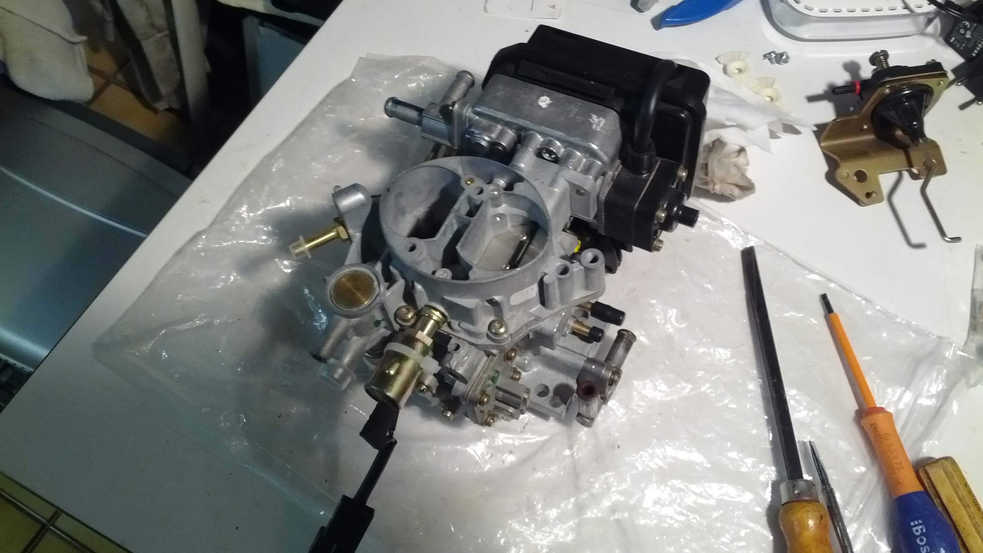

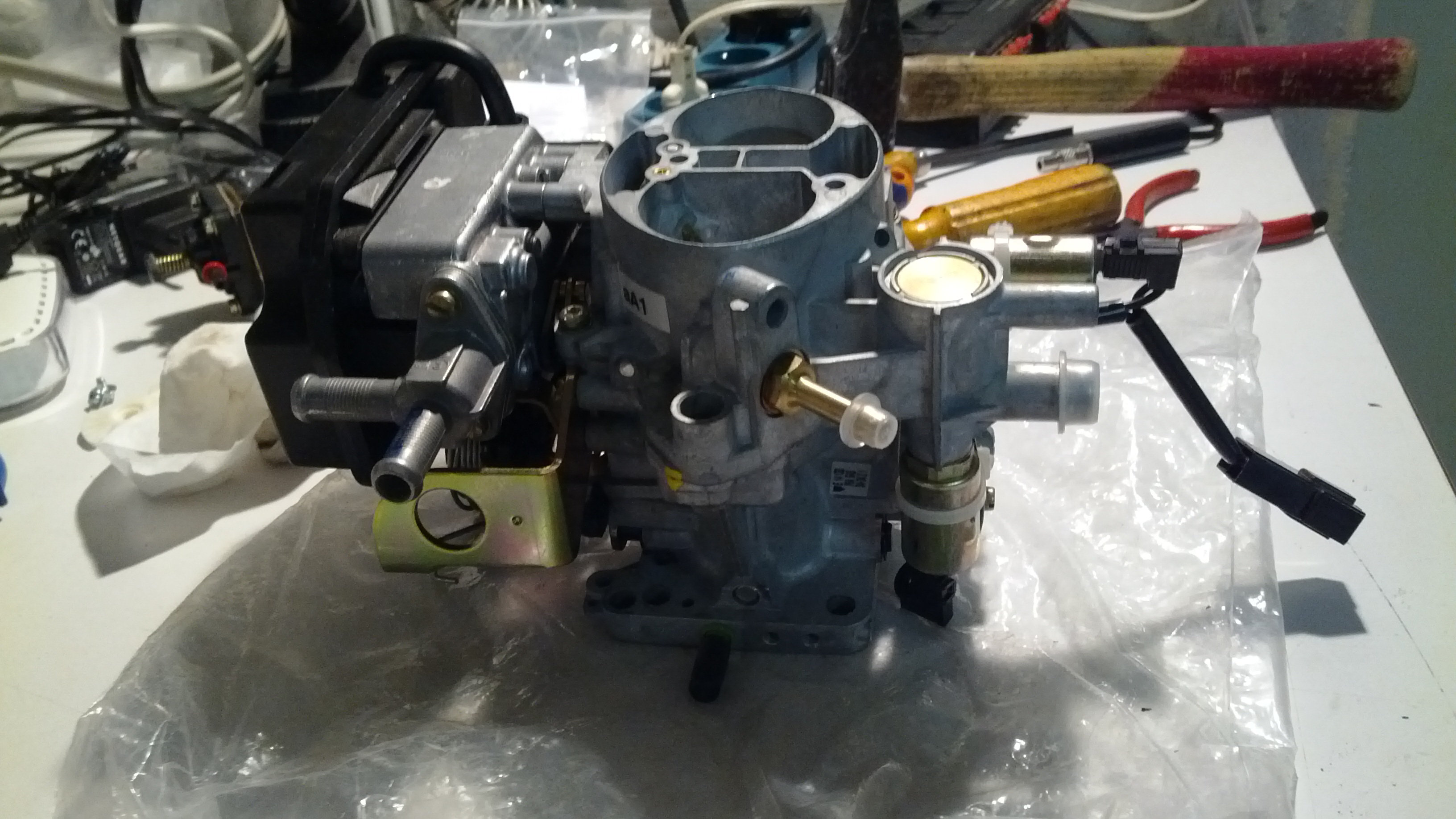

A epoqu'auto, je lui ai trouvé un carbu tout neuf pour 150€!! Soit une misère!

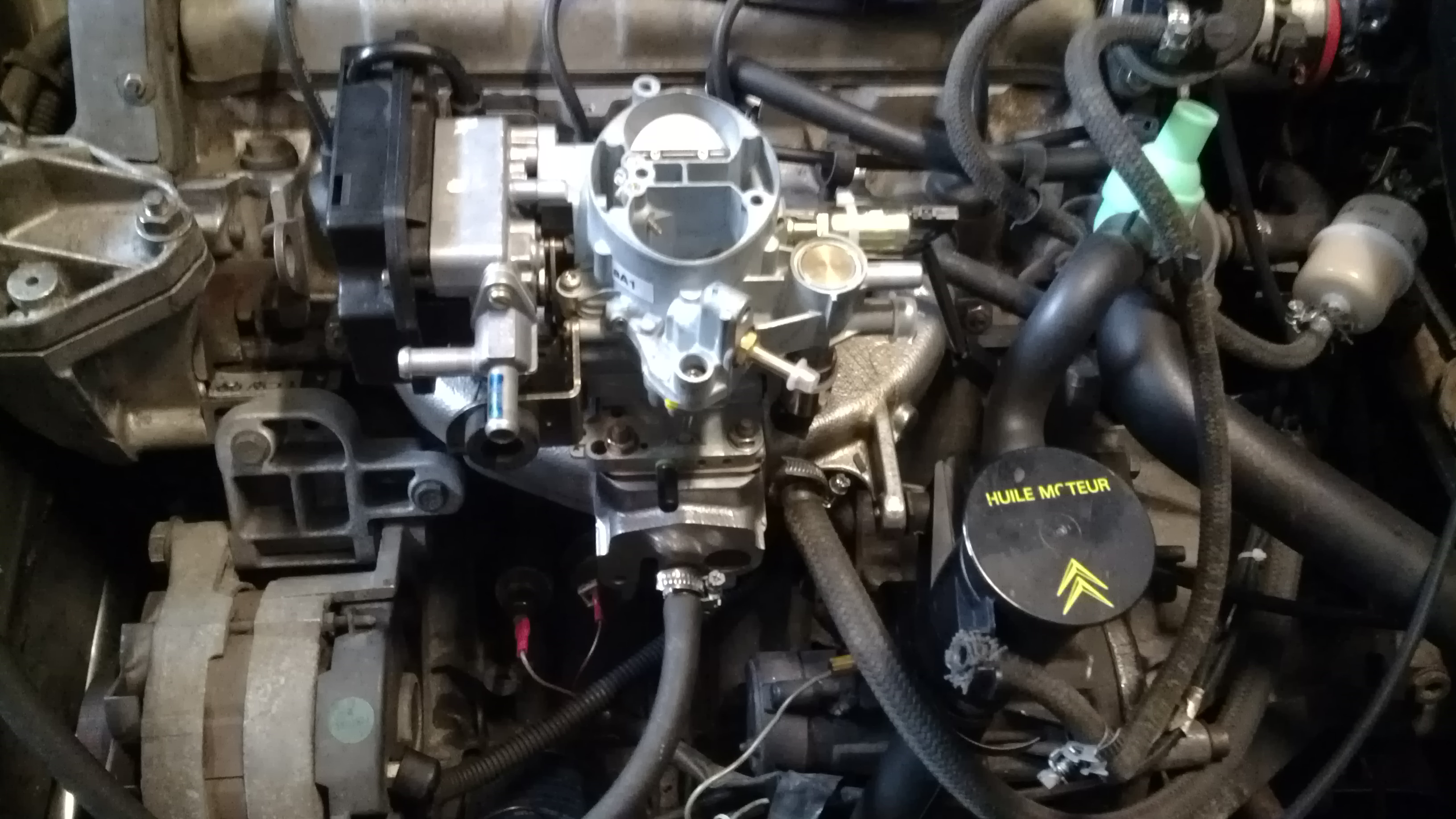

Un peu d'adaptation à faire: enlever la capsule pour la compensation du ralenti pour la clim, mettre la bride pour les durites de refroidissement pour le réchauffeur à la place du réchauffeur électrique. L'étouffoir a pu rester en place, car il est alimenté en même temps que l'électrovanne d'évent (même cosse), donc comme j'avais l'alimentation de l'électrovanne, aucun soucis.
Je l'ai monté et elle a démarré nikel au 3ème coup de clé, une fois que le circuit d'essence c'était réamorcé! :ghee:
Et même après une semaine d'arrêt, au 1er tour de clé, paf, elle a démarré!! Elle ne me l'avait jamais fait en 3 ans que je l'ai!

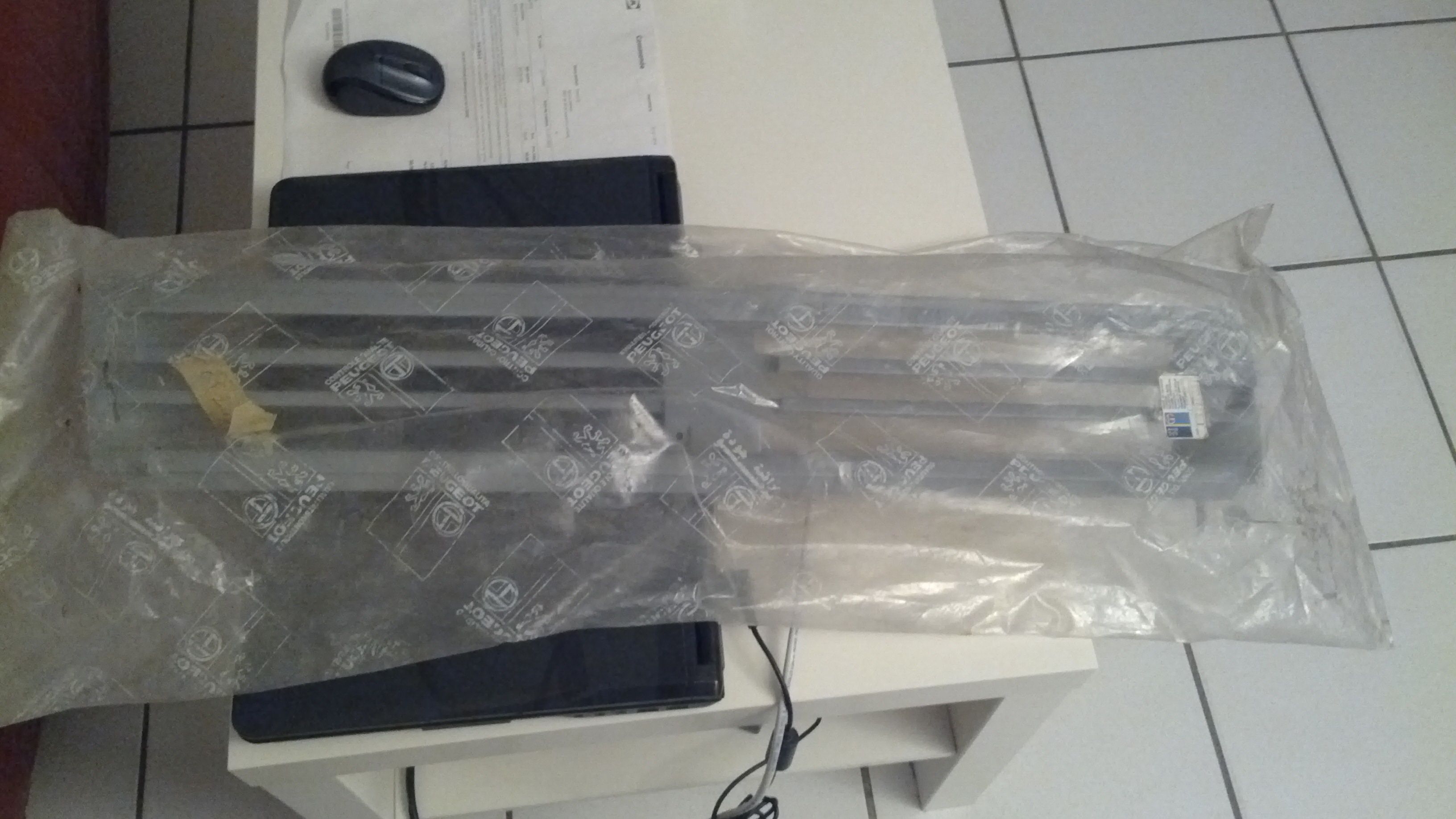

J'ai aussi trouvé sur leboncoin une calandre de phase 1 NEUVE, dans son emballag d'origine Peugeot depuis 1988 pour 28€, fdp compris!!

Et bien on dirait que tu as fait de bonnes affaires ces derniers temps :)

Je suis jaloux tellement ton carbu est beau :ghee:
Re: [Attila97] Chorus de 1991 et GT de 1986 en restauration
Message par Attila97 » 19 nov. 2014, 21:01
Il est tout neuf, jamais monté sur un moteur!! Ce qui explique son état de conservation!!
Message par Daemon » 19 nov. 2014, 21:05
Je sais, j'avais suivis l'histoire du carbu neuf et pas chère mais avec les photos pour illustrer là sa change tout :super:
