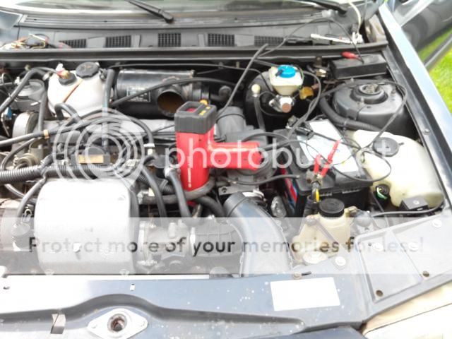

allumeur changé par un ducellier ,le bosch étant introuvable en neuf ou en échange , j'ai trouvé via Le bon coin un particulier qui vendait des ES ducellier adaptable
après quelques échange via mail , affaire conclue,allumeur monté ( plug and play ! ) voiture fonctionne a nouveau correctement
quelques photos :
nouvelle porte de boite a gants ( la mienne était une grise repeinte en attendant mieux )
calage allumage :
l'allumeur ducellier
