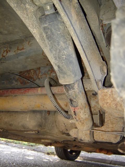

Je viens de faire un tour d'inspection après avoir fait 3000 kilomètres avec l'auto.

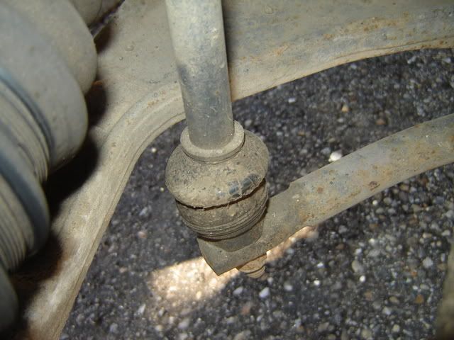

Bilan, je crois que j'ai un amorto arrière HS ou un sérieux soucis au niveau d'un bras. C'est simple, qd je teste pour regarder le jeu, j'ai carrément l'amorto qui pompe et le bras qui bouge pas mal...

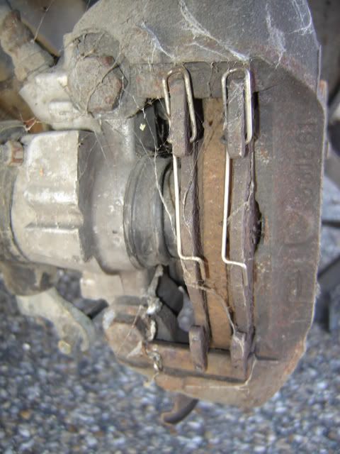

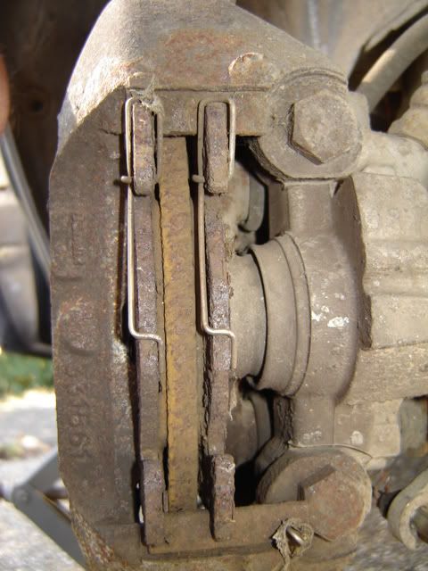

Sinon, niveau freinage, plaquettes arrières HS ^^

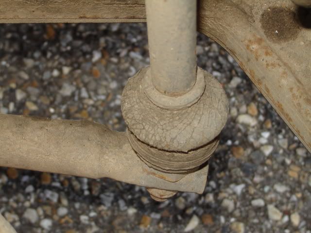

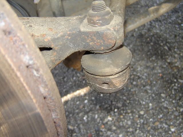

Niveau direction, rotules HS et biellettes de barre stab HS

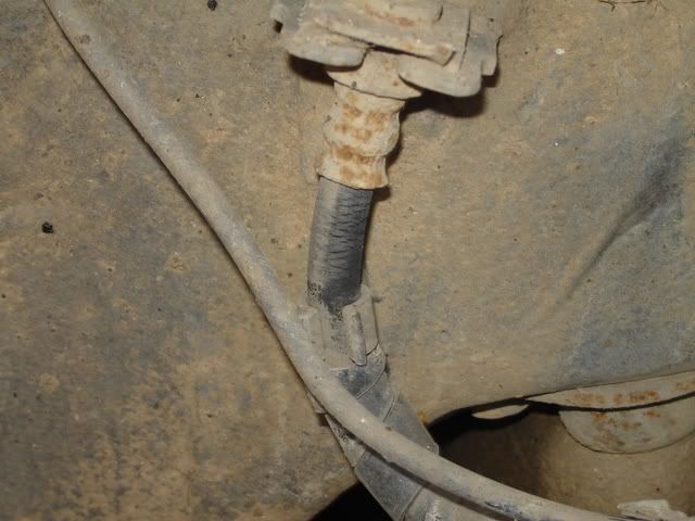

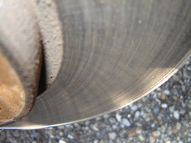

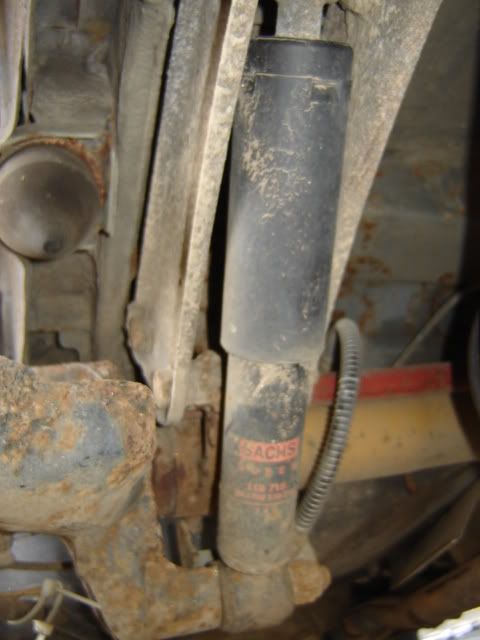

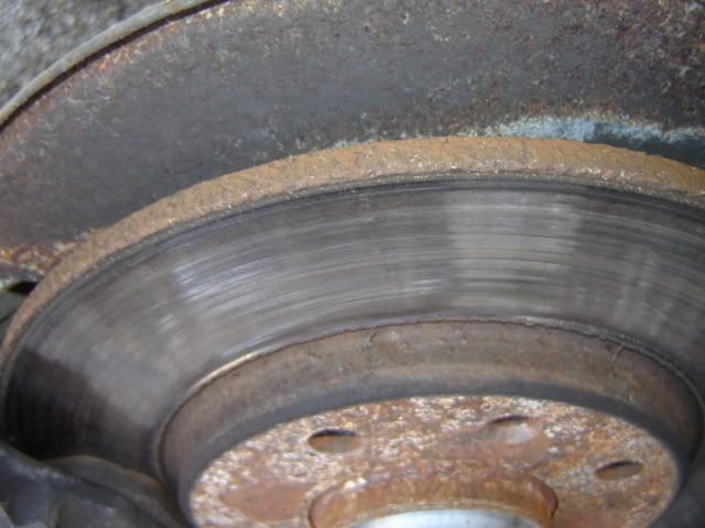

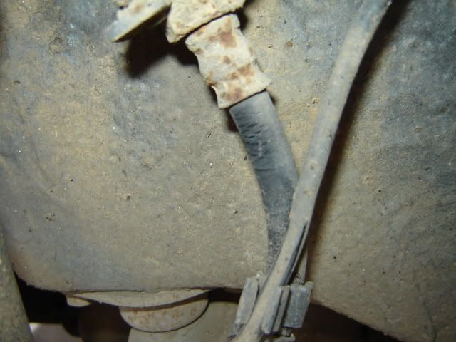

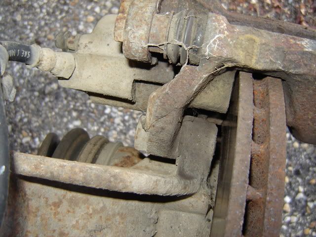

Voilà des photos, je suis parti de la roue avant droite et j'ai fini à la roue arrière droite dans le sens anti-horaire:

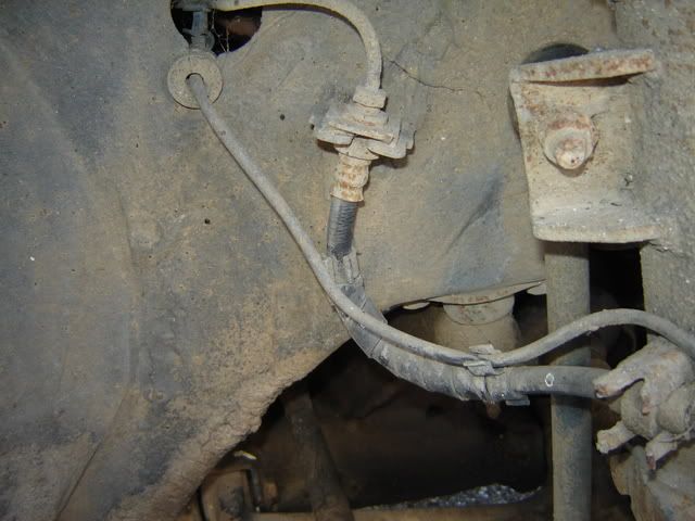

Flexible AVD:
Disque plaquettes AVD
Bas de la biellette:
Flexible AVG:
Biellette AVG:
Rotule AVG (OK)
Disque AVG (ok comme le D)
Disque plaquettes ARG
Mes super amortos AR
Disque plaquettes ARD
L'amorto que j'incrimine d'être HS (ARD)
Disque ARD => je le trouve vachement rayé

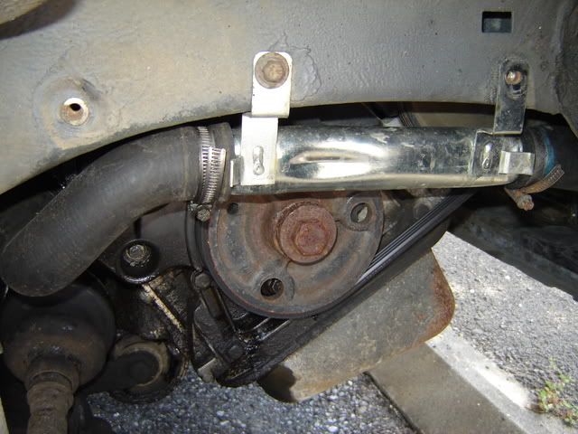

Les 3 durites que j'ai changé en RP juste avant de partir pour le sud
Voilà les prochains frais que je vais avoir :mrgreen:

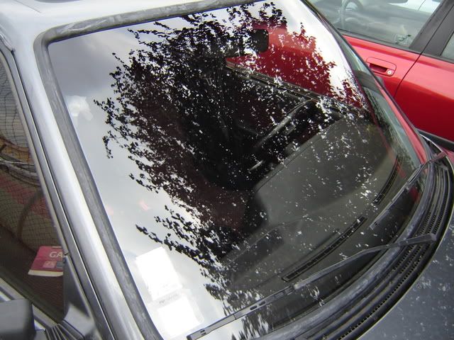

Voilà mon nouveau pare brise:
La marque:
