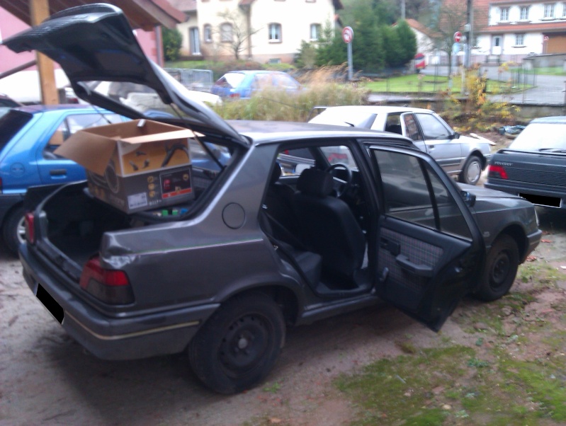

Journée Best line Magnum.
J'ai commencé les réparations.

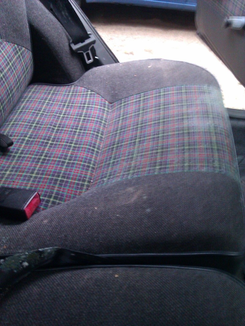

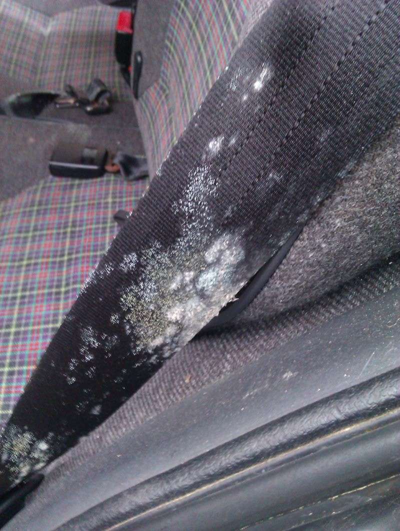

1 ère surprise de la journée, l'humidité dans la voiture, a été propice à l'apparition de moisisure superficielle sur les tissus.
Un gros coup d'aspirateur s'est imposé + aération de la voiture
Les traces de moissisures, bien visible sur les ceintures :

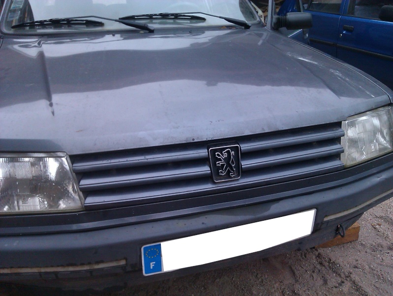

Puis j'ai rafistolé la calandre gris magnum afin de la réinstaller sur la voiture (avant il y en avais une d'une autre couleur).
Succès !

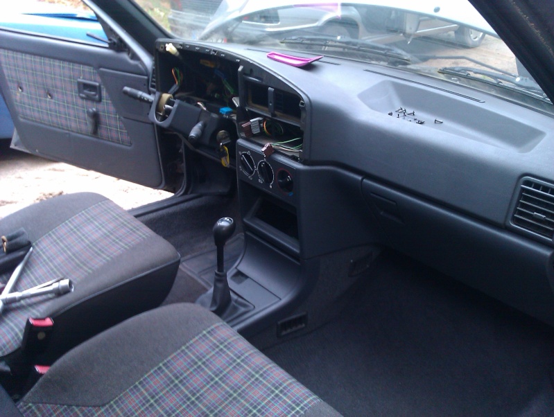

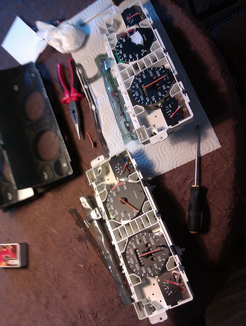

Démontage du compteur de vitesse car celui ci dysfonctionne (le totalisateur kilométrique tourne 10 x plus vite que prévu)

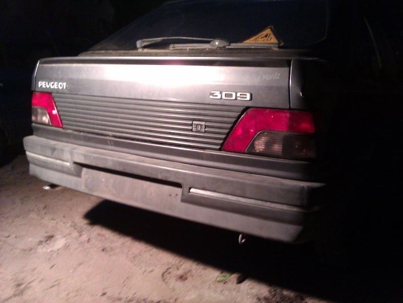

J'ai démonté mon parechoc arrière (car cassé)
Succès !

Re: 309 Best Line
Ta voiture prend l'eau ou quoi ? C'est pas normal tout ça.
Sinon, je vois qu'il y a un intrus dans la cours : qu'est-ce que c'est que cette voiture bleue là ???? C'est pas une 309 ça !!! Comme on dit par chez nous, jamais 3 sans 4...

Re: 309 Best Line
Non elle prend l'humidité, nuance ! Une 309 c'est pas à 100 pour cent étanche à l'air
La voiture bleue c'est du temporaire, ne t'inquiètes pas on est fidèles XD
Et puis qui te dit qu'il n'y en a pas quatres ?? Observez bien les photos

Ouais j'avais vu la 4e, mais on dirait que c'est chez le voisin. C'est quoi cette ville où tout le monde roule en 309 ? Faut que je déménage moi !!

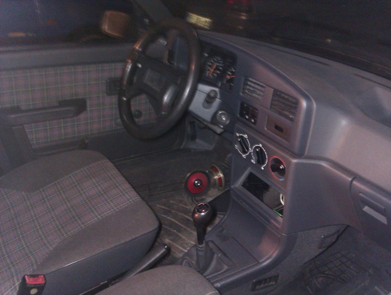

Après midi 309, car le dimanche, les repas en famille, etc

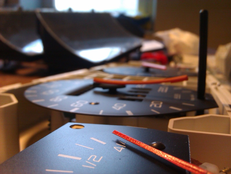

En entrée : j'ai à vous proposer un changement d'aiguille de compteur de vitesse.
J'avais mon totalisateur kilométrique sur un compteur qui ne fonctionnait plus, et d'un autre côté un compteur avec des aiguilles tordus. Pimp my Compteur can begin !
En plat principal :
J'ai changé de compteur de vitesse et remonté la casquette. Et miracle tout s'allume et fonctionne (après remplacement de quelques ampoules). Le compte-tour est okpar contre j'ai pas pu rouler avec la voiture donc je ne sais pas pour le kilométrique.
En dessert :

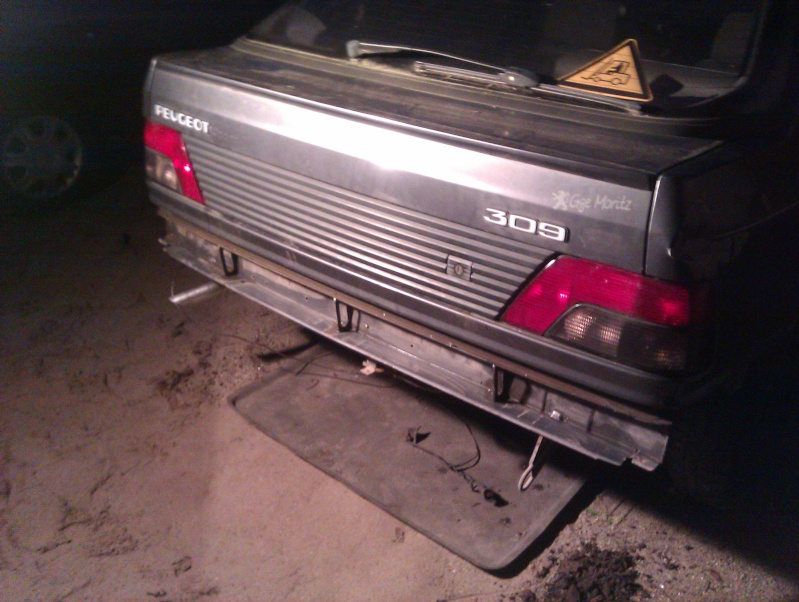

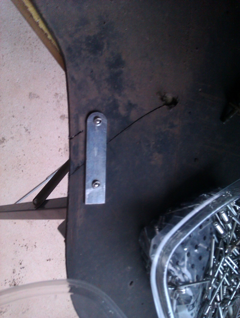

Une petite réparation et le remplacement du parechoc arrière.
Si quelqu'un a une solution pour démonter les inserts de parechoc sans que celui ci soit casser. Je m'explique, les clips des inserts sont situés derrière les bloc de plastique qui sont eux même fixé par la chaleur (plastique qui fond) et je ne pense pas qu'en tirant sur les inserts comme un porc ceci cassent, je suis interessé par toutes les conseils possibles et immaginables.
Petite patte riveté pour renforcer les cicatrices du passé
Opération réussie :Ddans la froideur de la nuit
En plat principal :

Faut que je le fasse sur ma Chorus pour l'aiguille, la mienne est tordue aussi. Simpa quand tu freine, la vitesse passe de 70 à 40 d'un coup^^
Pour les enjoliveurs de parechoc, ils cassent très facilement. Mon carrossier qui était chez Peugeot au moment ou les 309 se vendaient encore en neuf, me disait qu'il arrivait très rarement à les sortir intact. Mais à l'époque c'était pas grave, ils se faisaient encore en neuf!! Quand il m'a changé le pare choc avant de la Chorus par un neuf, il a réussi à les enlever sans les casser. Pour ça, il les a arroser régulièrement de WD40 pendant 2-3 jours pour ramollir un peut le plastique sans le casser.
Re: 309 Best Line
Pas mal le coup du WD40. Moi j'utilisais un décaper thermique pour ramollir, mais une fois j'étais un peu trop confiant, je l'ai fait sans et vim ça a cassé net. Du coup sur ma GTI y'a une baguette fissurée. Mais bon c'est pas trop grave, j'ai un petit stock de baguettes.

Pour les enjoliveurs, ce n'est pas la difficulté pour les dé clipser ou la fragilité, c'est que sur les parechoc arrière sont ajouté à chaud deux morceaux de plastiques qui servent à caler le dit parechoc dans la traverse arrière. Si tu démontes le parechoc dans les règles de l'art, c'est à dire sans détaché les morceaux de plastiques, les clips sont inaccessibles c'est ça le problème. et je vois mal refixer les morceaux de plastiques proprement sans rivets ou autres

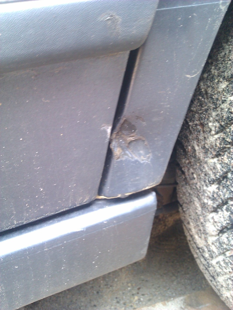

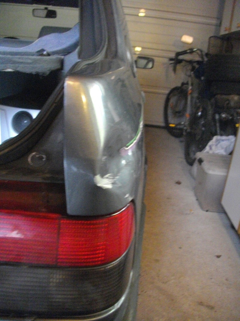

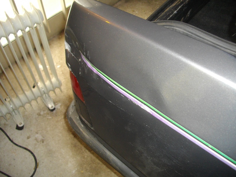

Les pets de carosserie faut être recouverte d'antirouille + peinture. Mais est ce que l'anti rouille est vraiment nécessaire si il n'y a pas encore d'apparition de rouille ? Faut-il d'après vous gratté la zone à repeindre et repeindre ou bien limité la casse en ne repeignant que la tôle touché ? (je rappelle que je veux m'en tirer à moindre frais, la peinture servirait avant tout de protection de la tôle et aucunement d'arrangement esthétique).
Photos pour vous aider à voir plus clair
Le pet dans le bas de caisse je vais devoir gratté le vernis

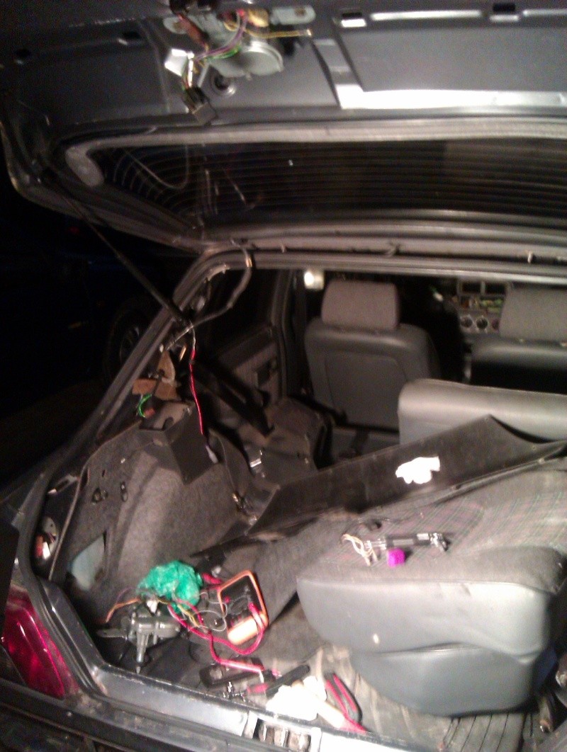

Pour la Best Line Blanc Meije, RAS à part cette fuite dans le coffre qui subsiste, vidange huile ce week end (J'en suis à 229 200 bornes, dernière vidange à 200 000 environ)
