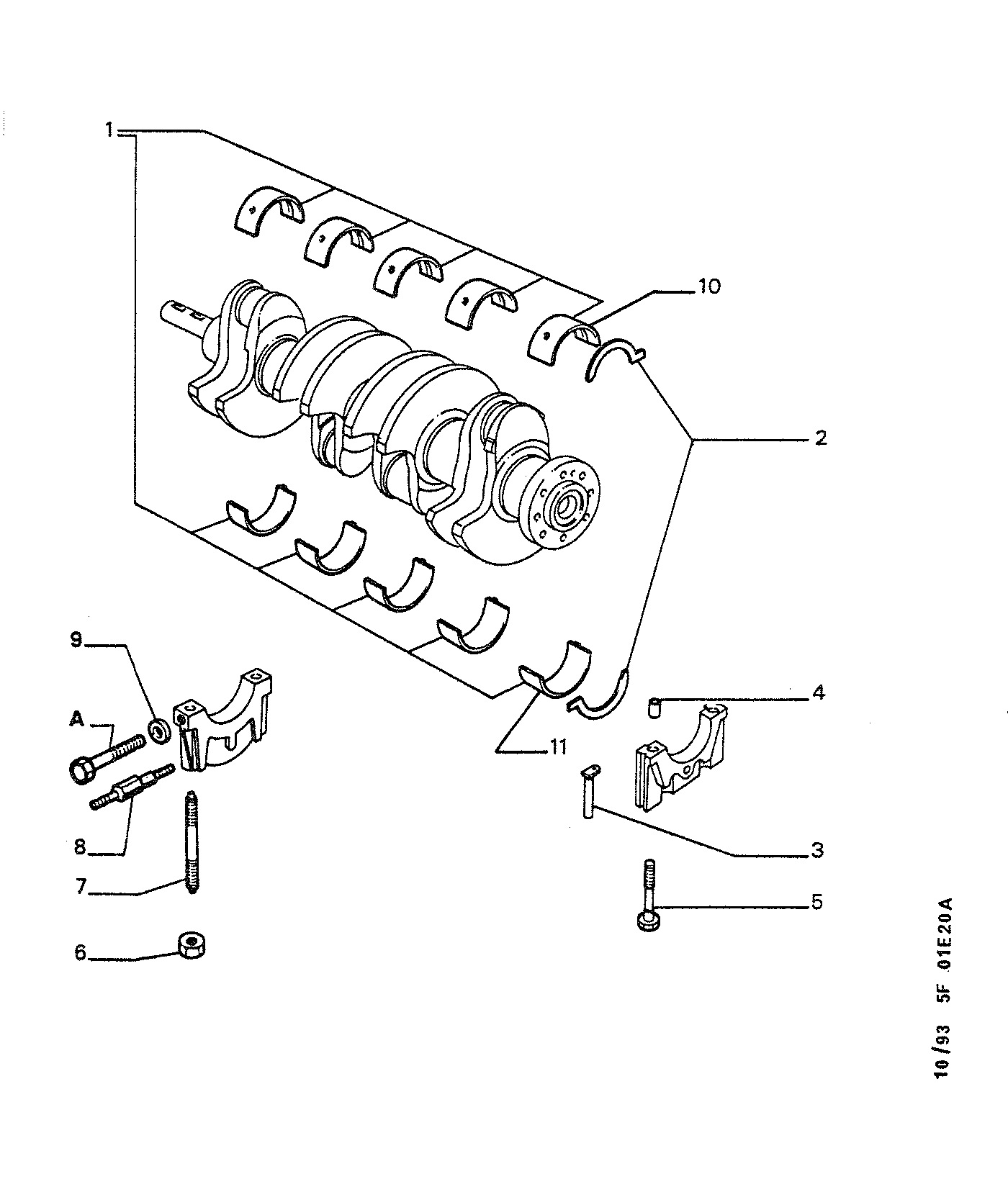

Bourrine pas surtout, en plus des goujons le palier central est aussi tenu par deux vis:

Merci pour le schéma!!! Holalala tu m'étonnes que ca peut pas sortir! Je devrais donc solutionner cela en deux temps trois mouvement cette fois. Il faut que je retrouve une RTA mieux détaillée sur la GTI 16. Cela dit j'aurais dû bien regarder le schéma du livret que tu m'as déjà donnée en lien...

voilà le vilebrequin est sorti tout seul, il ne me restait qu'une vis de palier en fait. J'avais déjà enlevé l'autre mais je n'avais pas du voir qu'elle tenait le palier.
