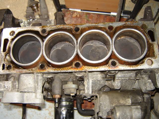

Voilà le bas moteur qui va me servir pour refaire mon bloc XU9JA:
avec de la bonne crasse à retirer :p

par jojoe31 » 09 nov. 2010, 16:06
Meme pistons le XU92C et le xu9JA? Ça en à l'air..(baptiste?

par thefunkyboy » 09 nov. 2010, 18:45
Non, il sont différents.ceux ci sont plats contrairement aux GTi qui sont creusés. Mais qu'importe, je démonte l'ensemble, je récupère mes 4 chemises pistons de GTi et je remonte le tout dans l'autre bloc (après un très gros nettoyage lol)

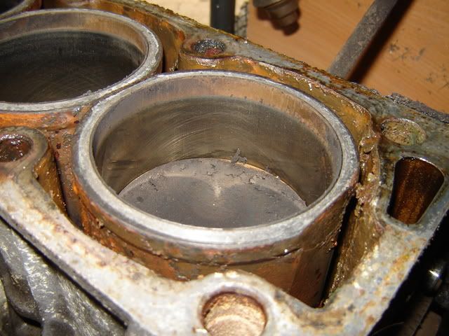

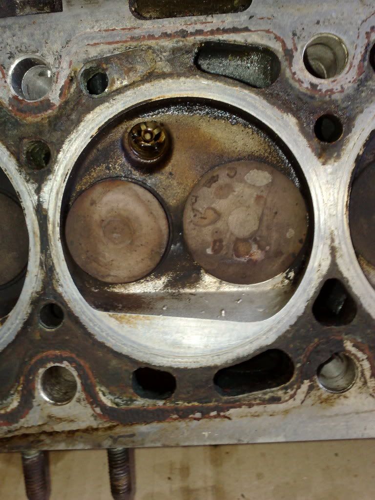

par thefunkyboy » 10 nov. 2010, 12:28
C'est quoi les petites "gouttelettes" de métal qu'on peut voir pas loin de soupapes, sur le plan incliné?
Juste un défaut d'usinage sans conséquence?

Message
par beni » 10 nov. 2010, 13:01
Surement un défaut du moule.... a mon avis cette partie est obtenu par moulage plus que par usinage....
Message
par SRDTURBO » 10 nov. 2010, 20:35
Ouais, avec cette forme à la con mieux vaut ne pas avoir à usiner.
