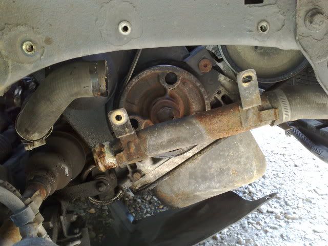

Photos des travaux du jour:
** Changement des durites au niveau de la pompe à essence... une merde pas possible !!
** Nettoyage du circuit d'eau et du radiateur & controle de toutes les durites de refroidissement
Je crois qu'il a eu chaud :happy1:
La caisse en arrêtant ce soir...
KIFF

Re: [thefunkyboy] grand fana de 309: GTI, GR et GT
Message par KIFF » 22 juin 2009, 23:18
c'te gueule de bocal :mdr1:
Message par thefunkyboy » 22 juin 2009, 23:23
Un bocal en charbon de bois :hehe:
Je vais y mettre un neuf, c'est pas donné mais y'a que ça de bon car en occasion, c'est pas facile à trouver nickel. Alors, comme elle risque de partir à un pote, je préfère qu'elle soit clean
