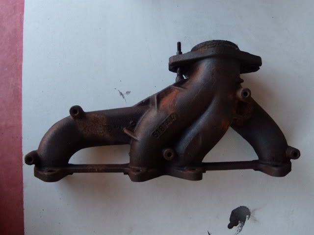

t'inquiète j'ai tout repris en neuf sauf le collecteur,trop de défaut me suis fait remboursé.
J'ai acheté celui-ci à la place
