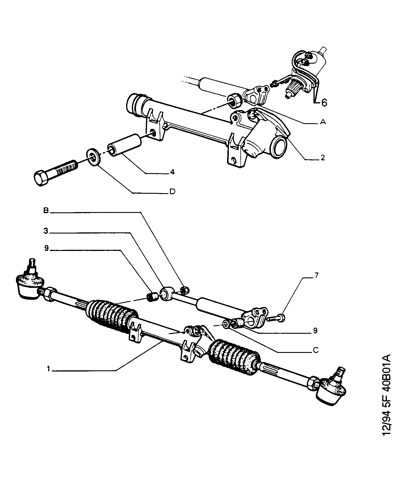

Tu trouvera dans la section documentation le catalogue des pièces détachées avec les éclatés, voici à quoi ressemble la crémaillère:
Le n°6 correspondrait à la description, c'est le pignon-valve. Non réparable d'après Peugeot il existe tout de même des kits mais ça ne semble pas à la portée de tout le monde et je ne sais pas si l'opération a déjà été tentée sur un pignon-valve de 205/309/306.

merci srdturbo j'ai pas réussi à trouver le catalogue que tu dis !!
il me semble ,si j'ai bien compris que la fuite viendrait de cette pièce n°6

Baptiste, le repère 6 sur la vue éclatée que tu as mise correspond au tuyau, pas au pignon/valve qui est sur une autre page.
C'est la pièce 1.
C'est la pièce 1.
Re: crémallière de dirction assistée
Ah oui c'est vrai que c'est sur deux pages.
