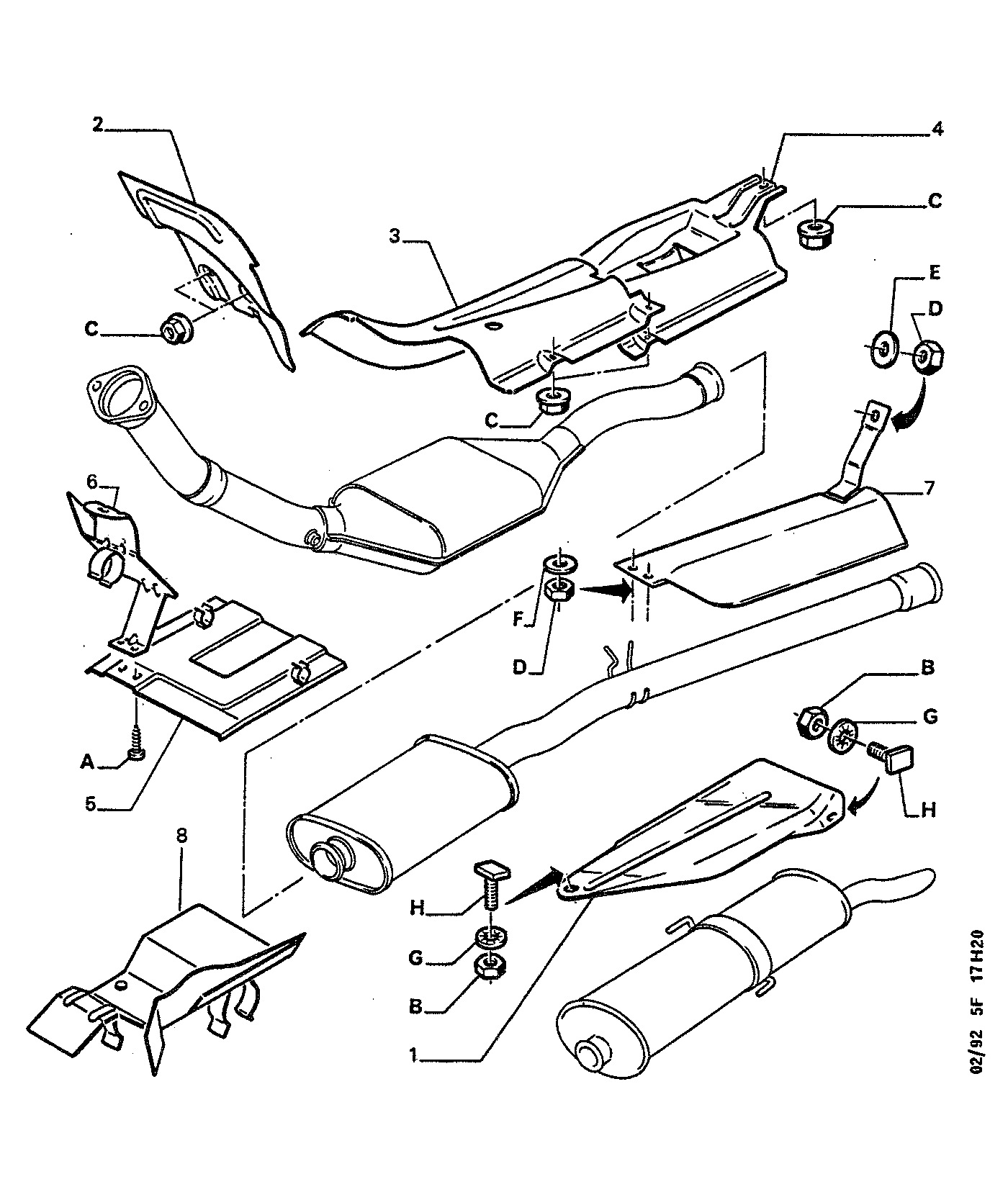

J'aimerais un peu plus de précisions sur l'écran thermiques équipant les GTI. Je m'explique : le mien fait du bruit car il est cassé au niveau de la fixation arrière et il vient contre l'intermédiaire, d'où le bruit.
Bref, tout ça pour vous dire que je parle de l'écran thermique qui, si je ne me trompe pas, est au-dessus du réservoir. Et le truc, c'est que je n'arrive pas à savoir lequel c'est :
Si je me fie à la logique du dessin, j'ai l'impression que les pièces 3 et 4 vont au-dessus du la partie avant, et je ne sais pas où vont les pièces 1 et 7 (selon la même logique la 7 devrait aller au-dessus de l'intermédiaire et la 1 au-dessus du silencieux, mais j'en doute). De plus, ces deux pièces ne semblent pas être de la même forme que la mienne.
Bref, tout ça pour dire que je ne sais pas du tout quelle pièce je dois commander...
Merci !

Je parle de cette pièce :
C'est la 7 vous croyez ?
Re: Écran thermique GTI
Message par Attila97 » 23 sept. 2011, 23:51
La pièce dont tu parles est au milieu de la ligne? Donc oui, c'est la pièce 7 (je l'ai démonté hier sur la GT.)

Il passe sous le réservoir donc? Il est fixé à l'arrière au dessus de la traverse et devant par la même vis qui sert à tenir le silentbloc de la ligne d'échappement.

Ouais ça doit être ça. De toute façon, il doit pas y avoir 300 montages je pense.
Message par Attila97 » 24 sept. 2011, 00:09
Il te faut une clé de 10 pour la vis arrière et une clé de 17 pour la vis avant.

tu parles de celui-ci

On dirait bien celui-là, mais on dirait aussi que le mien n'a pas la même forme...
