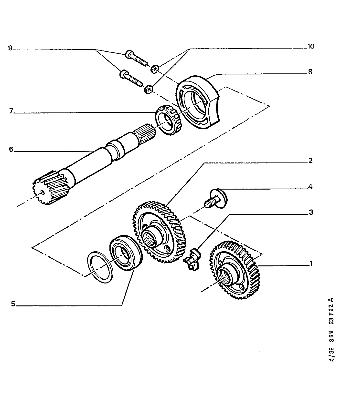

Parce qu'en regardant de plus près les éclatés de la boîte, j'ai trouvé des différences sur les pièces 1, 2, 3 et 6 (en plus du bloc hydraulique, bien évidemment) :
C'est apparemment sur ces pièces que se jouent le couple tachymétrique et/ou le rapport de pont puisque les mécanismes n'ont pas le même nombre de dents..
