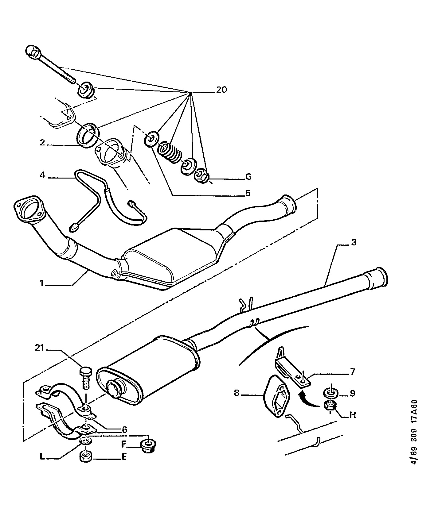

J'allais te dire de monter directement un intermédiaire de 1.6 carbu mais il n'y aura pas l'emplacement pour la sonde lambda sur le col de cygne et je ne sais pas si l'injection peut travailler sans ; par contre pour la faire tourner à l'E85 il doit falloir la laisser sinon adieu la correction de richesse.
Re: question sur echappement
Tu as le droit à 3.5 de CO jusqu au 1er janvier 1993 , donc normalement elle passera sans soucis sans le cata ,par contre garde ta sonde sinon elle ne regulera plus rien et tu arriveras bien vite à 9 de CO
par contre reste à voir la compatibilité des montages....en général les cata sont montés visés....

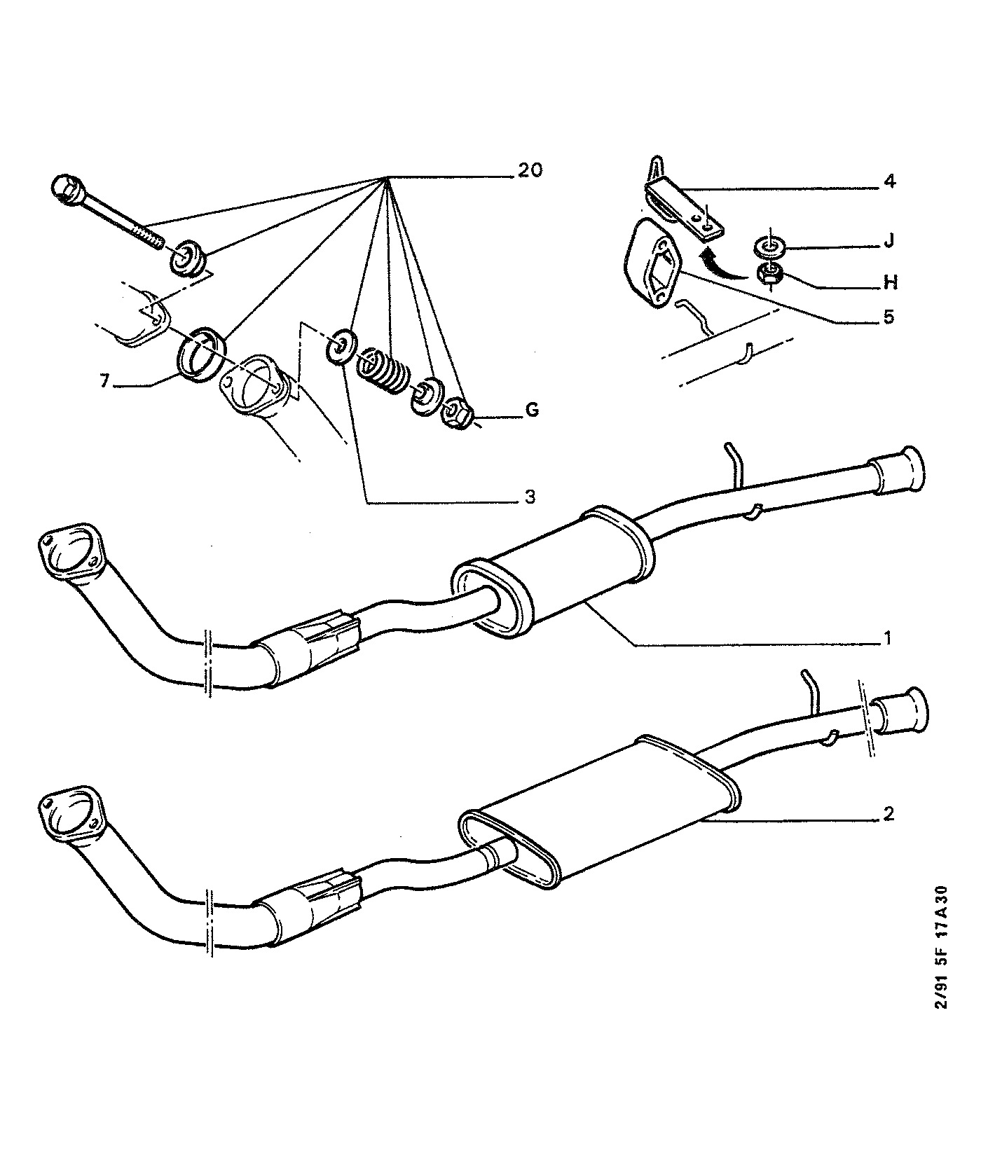

1.6 carbu:
Ça sera peut-être plus simple de faire souder un écrou sur la ligne non cata pour pouvoir y visser la sonde lambda.

merci pour les microfiche, je vais l'imprimer pour aller commander la piece
sur un 1.6 GT ph1 ce sera bon pour le model ?
By traxx......
ça existe pas en France les GT 1.6 donc pas évident de te répondre, mais si c'est un 1.6 carbu ça devrait aller oui.
Les microfiches sont disponibles sur la section Documents du site s'il te faut autre chose, avec un peu de pratique on trouve ou devine facilement ce qu'on est venu chercher.
