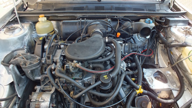

Je viens de changer le moteur , et j'ai voulu changer le filtre d'essence
on vois bien l'arrivée de l'essence j'ai mis du rouge je ne vois pas un filtre d'essence !!!

Re: Filtre à essence
Message par Attila97 » 17 juil. 2013, 00:29
Il te manque le filtre à essence. Faut que tu le rajoute sur ta durite d'arrivée.
Message par troyes7 » 17 juil. 2013, 06:48
Merci Attila97 j'ai pensé peut être il est caché quelque part et je ne vois pas ...
