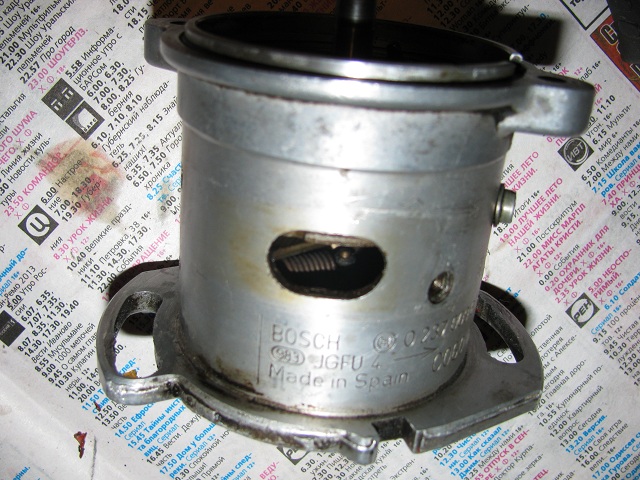

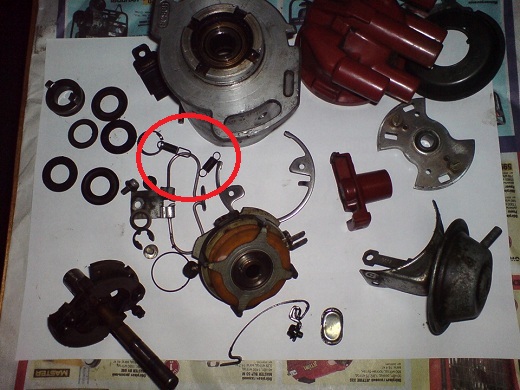

Question distributeur Bosch 0237009624: quelqu'un à comprendre? mes ressorts de distribution sont identiques. Sur la photo 1 de l'Internet - sont différents.
Le problème est que le moteur ne fonctionne pas au-dessus de 3000 tours par minute. Et l'angle d'allumage de 10 degrés, puis la voiture va très mal.
P / S. Distributeur fonctionne sans vacuum de tube carburateur. S'il est connecté, le moteur se met à trembler.
De l'Internet
Mon distributeur.

Petit ressort bas régimes, gros ressort hauts régimes.
Ce sont les courbes des GTI mais on voit bien la première partie avec le petit ressort et la deuxième avec le gros, si l'avance à dépression fait trembler le moteur c'est bien qu'il y a un problème.
Il y a eu des allumeurs avec deux ressorts identiques et une courbe avec une seule pente mais je ne crois pas que le XU51C soit comme ça.

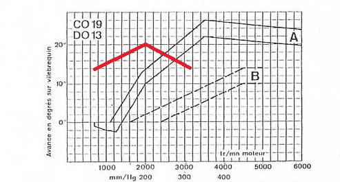

Mon emploi du temps ressemble à ceci, foto:
Mesurait avec l'aide du stroboscope.

Message par SRDTURBO » 25 sept. 2013, 21:52
Courbes pour le XU51C :merci:

SRDTURBO a écrit : Courbes pour le XU51C :merci:
Merci beaucoup, maintenant je vais régler Trembler! :amen:
