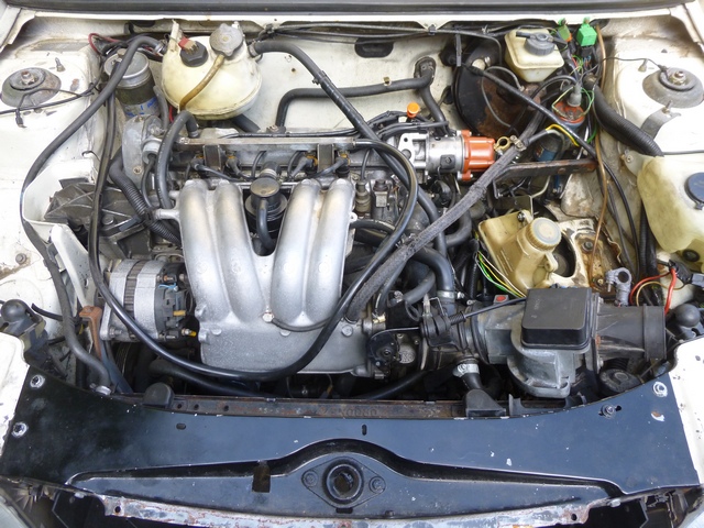

Bonjour à tous
Qui peut me dire exactement quel est ce moteur ?
cdlt
Quel est ce moteur...

Re: Quel est ce moteur...
C'est un XU9JA à priori, mais il y a eu du traffic: admission d'aire manquante, débitmètre mal placé, ainsi que le réservoir de DA
XU9J2 de 405 SRI / BX GTI, un D6A vu l'injection et l'allumage à moins que ça ne soit repris de l'ancien moteur. Il n'a rien à faire dans une 309 mais beaucoup le pensent identique au XU9JA et se rendent compte qu'il y a un problème quand ils essaient de remettre la pipe d'admission d'origine qui ne passe absolument pas sur cette culasse.
Le bas moteur est proche mais pas identique puisque les pistons du J2 sont plats alors que ceux du JA sont creusés ; il lui manque aussi l'échelle de renfort entre le bloc et le carter d'huile mais à part ça le bloc, les chemises et le reste de l'équipage mobile sont identiques.
Merci à vous deux mais j'ai vu une petite plaque ou il est marqué D 6 D type régie, c'est le type moteur je suppose...
Oui, c'est le type moteur.
Ps: j'ai bien reçu ton mail pour les plaques avec le type moteur, faut que tu pose la question à SRDT, il en saura plus que moi.
D6D c'est la version à injection Motronic du XU9J2, un poil plus récent mais ça ne change rien sur le principe.
