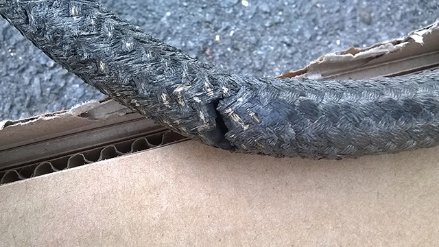

Bon j'ai inspecté le tuyau et il est coupé.

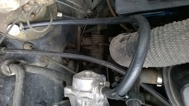

Bon,
y'a pas trop de réponses mais c'est pas grave, je me débrouille de mon côté.
J'ai donc commandé sur oscaro, une durite pour carburant en caoutchouc avec treillis nylon résistant de -40 à + 125 °C
2.4 bar de pression en diamètre intérieur de 10 mm et extérieur de 15 mm, tout ça vendu en 1 m.
7.98 livré, on va pas s'en plaindre et ça fait une sacrée différence avec Peugeot.
C'est parfait, ça s'ajuste nickel, y'a pas de treillis tissus qui recouvre mais bon on s'en fou un peu.
J'ai retrouvé un freinage nickel.
Voilà
photos :
Voilà
photos :
- La nouvelle en place
- WP_20170415_002.jpg (149.45 Kio) Vu 22612 fois
- Craquée et poreuse
- WP_20170415_004.jpg (151.25 Kio) Vu 22612 fois

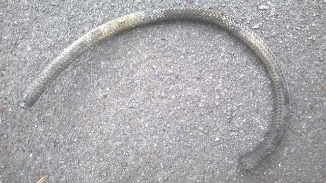

- La vieille durite
- WP_20170415_003.jpg (159.15 Kio) Vu 22612 fois

Ces durites deviennent craquantes avec le temps. Faut les changer, surtout celles d'essence.
