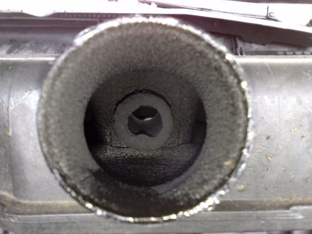

Salut les amis,
je pose cette question générique pour ceux qui ont des TD, sur 309 au autre... y'a-t-il une méthode pour nettoyer en profondeur la pipe d'admission d'air sur laquelle se branche la vanne EGR?
Celle de ma 406 est encrassée comme pas possible, on dirait les poumons d'un fumeur... :taré1: :gene:
En image ça donne ça:

il y a des nettoyants chez les accessoiristes genre " kent" qui sont vendus pour nettoyer les vanne et les circuits air moteur tournant :-| ( a tester)
sinon chez vw ils ont des soucis de turbos a géo variable qui se bloquent avec la calamine et le "caramel" dû à la dépollution ,ils ont un produit a injecter dans le circuit d'air moteur tournant pour décaper tout cela ....à voir
mais dans tous les cas :
- si véhicules équipé d'un pot d'oxydation ca va attérir dedans
-ca va pas être comme neuf
-ca va revenir ( td powaaaaaaaaaaaa :mrgreen: )

En gros, méthode tourne vis + chiffon et basta?
J'ia démonté la pipe d'admission

Sur la TDI à un pote on à fait avec un chiffon, un tournevis et du dégraissant... normalement ça va bien ;) et on en à profité pour virer la vanne EGR :hehe:

la vanne egr a tout de même une utilitée,elle n'est pas ici pour les beaux yeux des ingénieurs donc il faut la garder
par contre : démontage pipe d'admi + nettoyant jante+karcher :super:

moustik76133 a écrit :la vanne egr a tout de même une utilitée,elle n'est pas ici pour les beaux yeux des ingénieurs donc il faut la garder
ca, ca me plait :taré1: :diable:
T'en pense quoi de prendre une bassine d'eau chaude + un bidon de nettoyant jante, et la laisser tremper dedans plusieurs heures?

Photo des dégâts mis sur le premier post ::d

Elle est pas trop encrassé encore... ;)
