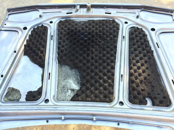

Je souhaiterais juste savoir a quoi sert exactement la mousse en dessous du capot moteur?
Je pense que c'est pour protéger la peinture de la chaleur du moteur et protège également le moteur du froid l'hiver + limiter les vibrations ou encore insonoriser...? Peut être un peu tt cela à la fois?
Mousse d'origine abimé
photo 1 (3).JPG (123.91 Kio) Vu 102493 fois
La mousse est très abimée et se désagrège toute seule, ce qui en met partout sur mon moteur... C'est pourquoi j'ai décidé de la changer.
J'ai trouvé de la mousse sur un site : http://www.flexolan.com/lng/fr/promotio ... acite.html" onclick="window.open(this.href);return false; ==> Résistante jusqu'a 100°, ça devrait tenir?
Je l'ai commandé et attend de la recevoir, je vais utiliser du scotch double face pour la coller au capot... J'ai essayer d'enlever la colle d'origine avec un nettoyeur vapeur puis à la buse rotative du Karcher mais pas moyen de tout enlever... Il en reste encore. Tant pis!

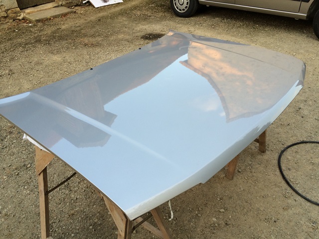

J'en ai profité pour nettoyer le dessus du capot ainsi que le lustrer, je vous laisse admirer le résultat :
Capot 309 lustré

Re: Mousse dessous capot moteur
Message par xud9 » 25 juin 2014, 18:47
on a tous le même problème, la mousse vieillie part en poussière sur la mienne, en vente aussi chez Bricodépôt rayon isolation phonique ;)

Wahou quel résultat ! il est comme neuf !! félicitations.
Tu peux partager ton savoir faire avec nous, et nous dire comment tu as fait pour obtenir un tel effet ?
Message par Attila97 » 26 juin 2014, 08:46
Pareil que moi, j'ai viré la mousse, j'en avais marre de retrouver des bouts partout sur le moteur.
Et impossible d'enlever tout la colle.

Message par vince » 26 juin 2014, 09:45
@ xud9 : J'ai cherché dans tous les magasins de bricolage et je n'ai pas trouvé. Je voulais exactement la même mousse que d'origine : mousse noire à motifs triangle _ 5cm d'épaisseur. Trouvé en Allemagne sur un site (5€ chez Flexolan + 10€ de frais de ports + 5 de taxes...)
Pour la lustrer, j'utilise un lustreur haute protection GS27 "TITANIUM", produit retrouvé dans le placard récemment et qui doit avoir une 10ène d'années. Pour bien faire, il faut frotter énergiquement avec un bout de coton en faisant des cercles TOUJOURS DANS LE MÊME SENS ==> ça fait les bras! Il faut frotter jusqu'à quasi disparition du produit puis enlever le surplus avec un chiffon microfibres.
Un ami va me prêter sa lustreuse pour que je fasse le reste de la voiture. A savoir que ça coûte 20€ + produit + gants microfibre.
Je posterais une photo du capot une fois la nouvelle mousse posée

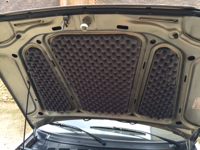

Message par vince » 30 juin 2014, 20:41
Voila! J'ai reçu ma mousse! Je l'ai découpé et collée sous le capot de ma 309. J'espère que ça va tenir le coup...
Message par Attila97 » 30 juin 2014, 22:34
Joli boulot!
Message par 309BestLine » 01 juil. 2014, 18:19
C'est bien propre, bravo !!
Message par vince » 07 juil. 2014, 09:31
Alargeau :
1- Je ne sais pas si la mousse est résistante à l'huile. De toute façon, il n'y a pas de raison d'avoir de l'huile sur la mousse ou même sur le moteur... Pour ce qui est de ma voiture en tout cas.
2- La mousse achetée sur le site est bien ignifugée selon le fabriquant. Donc à ce niveau la, il n'y a pas de problème.
Après avoir roulé, je vérifie de temps en temps la température de mon capot et il n'est pas du tout chaud. Je vérifie également la mousse qui n'est pas chaude non plus.
Donc : je recommande!
