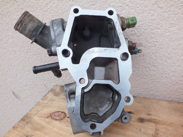

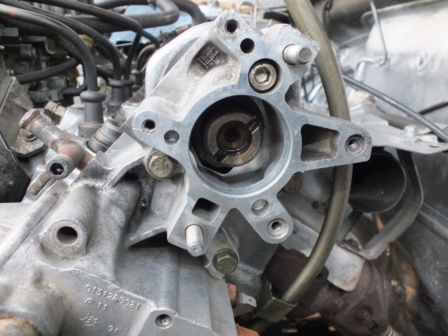

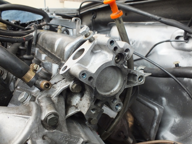

Voilà ou j'on suis, j'ai enlevé le module mais apparemment faut enlever son support aussi c'est que j'ai fait et j'ai mis l'ancien
à la place, par contre quand j'ai enlevé le support il n'y a avait pas un joints pourtant il y a le thermostat qui est dedans.
merci de me confirmer si il y a bien un joints pour le support Module.
photos ci-joints
photos ci-joints
- Support Module.jpg (230.83 Kio) Vu 6344 fois
- Ancien Support.jpg (233.92 Kio) Vu 6344 fois
- Sous Module.jpg (225.59 Kio) Vu 6344 fois
Re: Compatibilité Module d'Allumage
Il y a bien un joint qui y va:
http://www.peugeot309.net/Peugeot/FR/309F/1/13E25A.HTM" onclick="window.open(this.href);return false;

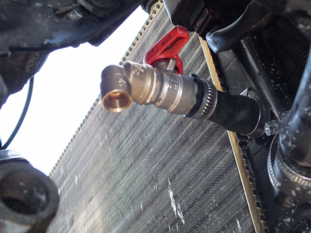

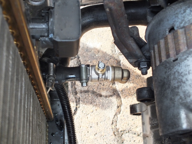

Comme promis voici les photos de robinet de radiateur,
a noter que cette dérivée n'été pas sur l'ancien radiateur que je viens de changer.
tu as raison il y avait un des deux vis de tête de delco qui été dévisser,
Les réglages après la transplantation, je ne sais pas les faire a part quelque réglage de base.
Je compte amener au garage pour ça, si tu connais quelqu'un côté Troyes merci d'avance
De mémoire , sur mes radiateurs il y avait une vis de vidange en plastique en bas côté conducteur
Ce n'est pas un emplacement de vidange là ou tu l'as mis. La vis de vidange se trouve en bas à gauche, coté conducteur.
Là tu n'arrivera pas à vidanger complétement le circuit. Tu doit avoir une durite qui se connecte ici, sinon c'est pas le bon radiateur.

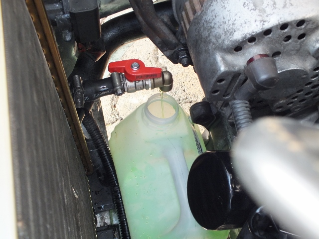

Bonsoir
J'avais un fuite au niveau de thermostat j'ai voulu récupérer l'eau que je viens de mettre
avant de changer le joint,
c'est vrai ce n'est pas le même model qu'avant j'ai acheté sur internet et sur la photo il n'y avais pas un emplacement pour une durite à cette endroit .le bouchon en plastique pour la vidange y est toujours mais il trop bas pour récupérer l'eau.
Par le bouchon de vidange en bas, tu arrive à récupérer le LDR. A chaque fois que je fais la vidange, je met une bassine et récupère quasiment tous.
Ça me fait penser qu'il faut que je regarde la date du LDR sur mes 309.
Les radiateurs adaptables ont souvent plus de sorties que celui d'origine, mais c'est valable aussi pour ceux vendus par Peugeot on voit les bouchons sur les éclatés. Quand j'ai changé le mien il y avait un emplacement non percé sur l'ancien qui était à boucher sur le nouveau.
