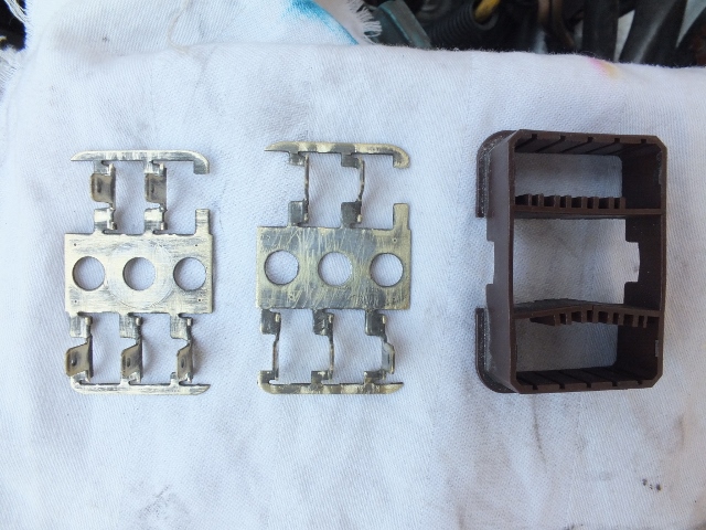

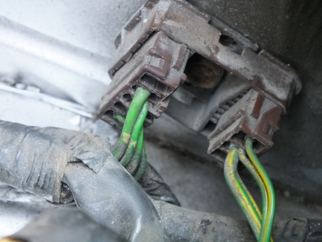

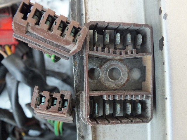

Enfin problème réglé ce matin ouffff,
c'était le point de masse côté gauche,c'est un point de masse important je pense
parce que c'est celui du klaxon,lave vitre,petite lampe de phare et le reste si je ne trompe pas..
voici des photos qui peut aider.., il est facile a démonter et a nettoyer.
à bientôt demain je passe le contrôle technique :super:
Point 2 masse gauche.jpg (197.08 Kio) Vu 3757 fois
Aprés Nettoyage.jpg (221.82 Kio) Vu 3757 fois
