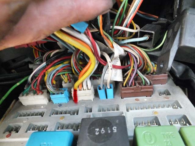

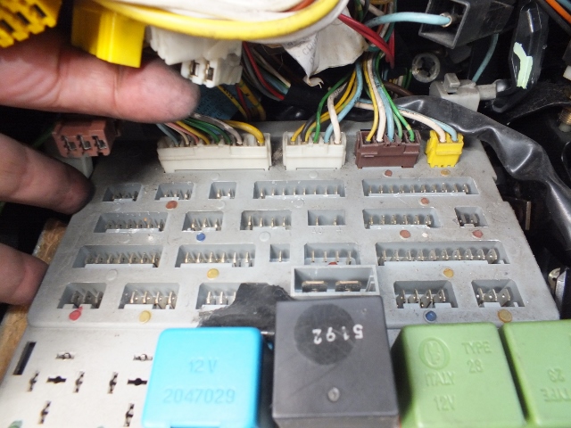

Vu que mon panne est aléatoire j'ai pris une autre platine de 205 GR c'est pratiquement les mêmes
sauf le branchement en jaune (blanc-Bleu) je ne sais pas à quoi correspond qui n'est pas sur la 205.
Du coup j'ai vérifié les soudures de ma platine et j'ai remarqué fissure à cette endroit (en Rouge)
qui correspond au fils jaune (rouge)
Je ne sais pas non plus à quoi correspond.le fer que j'ai pas assez puissant
pour passer une couche de soudure ...
après ça j'ai nettoyer les causses de kalxon et j'ai essayé rien, ne marche pas,
Puis ce matin j'ai essayé et là ça marche sans problème :super: je ne sais pas quand il va s'arrêter..
Maintenant tout marche sauf le glignotant gauche la lampe est bien je n'ai pas encore vérifier le relais
Question : est ce que la fissure de la soudure au niveau de la platine est lié à ça

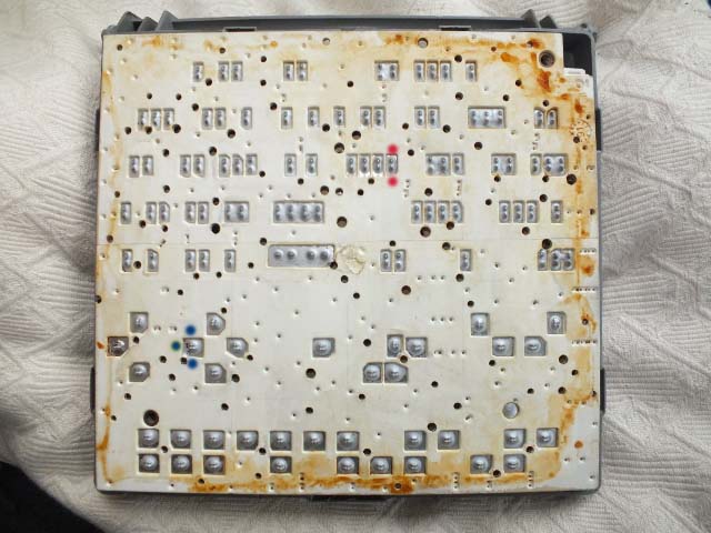

Re: problème Klaxon
Message par SRDTURBO » 04 juil. 2013, 21:14
Non ces gros fils vont au neiman de mémoire, la soudure qui correspond au problème de klaxon + dégivrage + allume cigares c'est celle-ci:
Et ça se soude sans faire le trou avec un fer assez puissant.
La prise jaune en haut à droite est reliée au fusible tout en bas à droite et c'est celui de la pompe à essence électrique. Je ne sais pas pourquoi mais ce circuit utilise deux bouts de cuivre à part au lieu d'être intégré dans un des deux "plateaux" et donc quand le véhicule n'était pas équipé de la pompe à essence électrique Peugeot économisait les deux bouts de cuivre et les quatre connecteurs ce qui fait qu'aujourd'hui il est difficile de trouver une platine de rechange si on a une pompe électrique.
