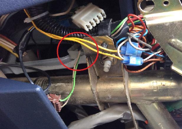

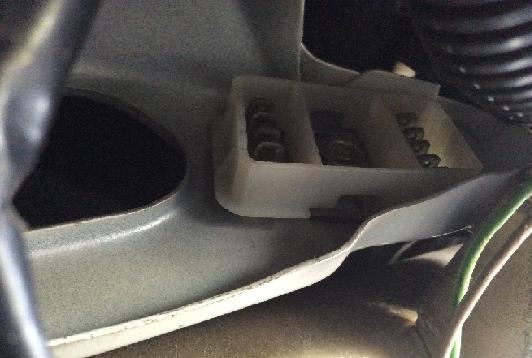

Il y a 4 connecteurs blancs sur la colonne mais un seul connecteur (7 fils) est branché.
Un des fils à un truc bleu pour rien mais je ne pense pas que c'est le problème
photo 4.JPG (40.79 Kio) Vu 302295 fois

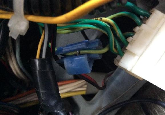

photo 3.JPG (62.18 Kio) Vu 302295 fois
photo 1.JPG (37.09 Kio) Vu 302295 fois

Oula, il y a eu de la bidouille sur ton faisceau!! C'est pas normal du tout ces connecteurs bleus pour venir se piquer sur les fils!!!
Celui qui est mal fermé, referme le correctement et vérifie les autres. Rebranche le connecteur blanc et réessaye.
Vérifie également le scotch noir à gauche sur la 2ème photo, faudrait pas qu'il y ai une mauvaise connexion là dessous.
Je sais pas ce qui a été fait sur ta voiture, mais ça pue la bidouille à plein nez!!

Et oui, grosse bidouille de mon prédécesseur mécano!! Quand tout fonctionne pas de soucis mais le jour ou y a un pet, c'est mission impossible pour un novice comme moi. Ce que l'on voit sur les photos ce n'est qu'un léger aperçu du bordel près des fusibles... D'ailleurs j'ai 4 fusibles en moins... Sous le scotch, des fils dénudés entortillés entre eux qui partent aussi sur la colonne. Pas moyen de refermer le connecteur bleu. Ce que je comprend pas c'est à quoi il sert? Est-ce que le soucis peut venir d'un défaut dans la portière et interférer l'autoradio et la centralisation? Si tu veux d'autres photos, n'hésite pas. Merci pour ton aide. Je crains que ce topic n'arbore jamais le fameux résolu :]
