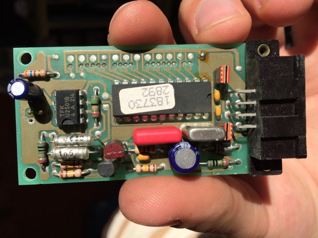

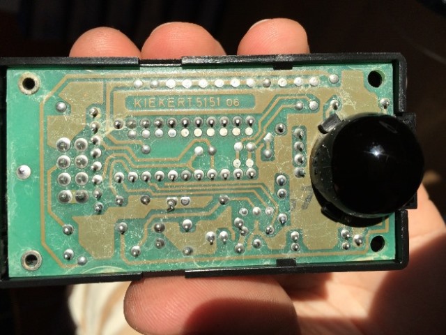

Je suis à la recherche d'une clef d'origine avec sa carte électronique pour pouvoir fermer ma 309 sans avoir besoin de la mettre dans la serrure...
Le récepteur du plafonnier est d'origine (ref. 183730 2892) Après l'avoir démonté, il s'avère qu'il n'y ait pas de "configuration" à faire. Cela voudrais dire que ça ne fonctionnerait qu'avec la clef d'origine sortie d'usine et aucune autre?? Je suis sceptique.
Voici les photos du récepteur :
Si quelqu'un sait ou je pourrais acheter une clef de centralisation, je le remercie d'avance!

On peut voir là ou est percé la carte pour faire le codage mais je crois que personne ne s'y est intéressé sérieusement. Ceci dit trouver un récepteur Neiman est vraiment très simple. Sinon avec la référence de la puce on devrait pouvoir trouver le datasheet.

Il te faut le plip, pas la clé. Sur 309, c'est une clé simple identique pour tout les modèles, et tu as une télécommande à coté pour la centralisation.
Le plus simple, c'est de trouver un kit comprenant l'émetteur (la télécommande) et le récepteur. Tu en trouve de temps en temps sur leboncoin
A savoir, c'est les mêmes sur 205.
Sinon tu trouve la télécommande et tu modifie le récepteur pour qu'il soit compatible.

Ok Attila97, j'attend ton retour. Une personne me propose son plip suite à ma demande sur le bon coin. Il va falloir réencoder la carte... Ca ne va pas être simple s'il faut faire des trous et en boucher d'autres... Surtout que je ne sais pas encore comment paramètrer la carte. Il me faut des infos avant d'acheter un plip.
Je lui est demandé des photos du circuit électronique du plip. Si on peut l'encoder facilement pour s'accorder avec mon récepteur, je lui achète. Il m'en propose 27€ envoi compris.
Merci

Il faut que les circuits intégrés soient les mêmes entre l’émetteur et le récepteur.
Tu as eu deux fabricants qui ont montés des composants différents.

Il te faut un plip Neiman, ceux-là on sait les reprogrammer facilement. j'en ai même recodé un en rétablissant les pistes avec de la Loctite Circuit +, il suffit de gratter les pistes autour du trou, d'en mettre assez et de vérifier au multimètre que ça n'est pas résistif.
