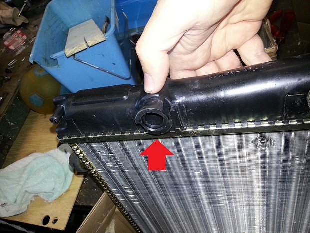

Suite achat sur O.... d'un radiateur, le nouveau arrive avec une ouverture, là ou l'ancien est bouché ; je n'ai donc pas la pièce pour monter ce radiateur et l'ancien est hs.
Radiateur
Et pas chance, sur le site O.... ou d'autres, je n'ai pas trouvé de pièce pour mettre à cet endroit :0
J'ai cherché sur les pages de pièces 309. Il semble que cela soit le bouchon de vidange radiateur 1306.70.
Cela n'est plus disponible au catalogue Peugeot comme les autres pièces que j'ai demandé récemment, et je n'ai pas trouvé en casse -> 309 bloquée à la maison :snif:
Est-ce que quelqu'un aurait cette pièce en rab ou saurait où je pourrais en acheter une ?
Merci d'avance.
309 GRD 1.9 65 CV de 1993. 286 000 kms. Moteur d'origine.

Tu peux y mettre une sonde à la place, celle de niveau: ça bouche et ça remplit la fonction. j'avais eu cette surprise aussi sur une AX :)

ça m'est arrivé aussi mais j'ai eu la chance de trouver le bouchon à la casse, pas évident puisque en première monte souvent le trou n'est pas percé pour économiser le prix du bouchon. La sonde elle est plus facile à trouver d'occase.

Vous auriez SVP une référence de sonde compatible car celles que je trouve sont à vis (je suis pas doué pour les recherches ?), et dans ce radiateur, ce n'est pas fileté mais avec une système que je saurais nommer (encore un terme technique que je dois apprendre) ?

Quelle est la référence que tu as commandé?
Tu peut faire une photo de l'autre coté du radiateur, pour qu'on voit ce qui se monte? Est ce que tu as une sonde de niveau sur ton radiateur actuel?
La référence 1306.91 pourrai peut être convenir. Tu trouvera une photo de cette pièce ici.
Elle devrai encore être dispo chez Peugeot je pense, au prix de 8€30.

Le bouchon 1306.91 est encore dispo chez Peugeot (j'ai eu la confirmation ce matin).
Vu le faible prix, je serai toi j'irai l'acheter et j'essaierai de le monter.

Pièce commandée 1306.70 finalement ... le gars qui m'a dit à l'accueil que c'était plus référencé va se prendre une soufflante de son collègue en charge des commandes de pièces.
Je confirme que, soit ça doit les ennuyer qu'on vienne chercher des pièces pour nos vieilles voitures facilement réparables, soit le gars savait pas utiliser leur logiciel.
