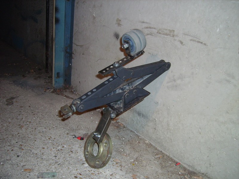

Faudrait trouver l'outils qui se met sur le moyeu de roue et avec lequel tu peux élargir proprement les roues
Re: [Kiff] 309 Turbo .... Essence
ou le fabriquer : un cric,un vieux moyeu + 2/3 conneries
http://i63.servimg.com/u/f63/13/63/97/86/imgp0510.jpg" onclick="window.open(this.href);return false;
LOL! Trop fort
