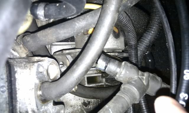

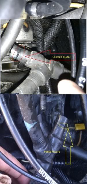

Sinon, choses qui fachent....
fissure dimanche
Fissure auj...l'auto n'a pas bougé...

je ne vois pas bien ce qu'il y a à voir sur tes 2 photos ??? a part que sur la 1 la gaine du câble d'accélérateur est morte ???

Regarde la fissure...petite à la première photo,et immense à la 2ème..

je ne vois toujours pas !!!

spécial dédicasse à Beni !
Re: [jojoe31] 309 SX 1990 alias Christine : en panne!
LOL !! En tout cas ça devait bien pisser !
Re: [jojoe31] 309 SX 1990 alias Christine : Roule ma poule !
Bon les amis, la SX a repris service !
Merci aux copaings et leur réactivité, le LDR circule bien partout dans ses veines !
Par contre, qu'est ce que j'en ai chié à la purger !!!! avec 0°C dehors, impossible de la faire monter en température comme il faut....J'ai failli péter un plomb...enfin, en tenue de "bureau", c'était pas évident non plus..
Enfin, tout roule bien...je suis même rentré de la RP hier..encore 700km dans la gueule avec une conso globale de 8,5L/100 , sans ramer !
Je vais quand même re-revoir le circuit d'eau pour que tout aille bien!! Comme la pression a encore changé dans le circuit (durite ok..), ca sent parfois le LDR à l'intérieur, mais le plancher n'est pas mouillé. ==> radiateur de chauffage a contrôler.
