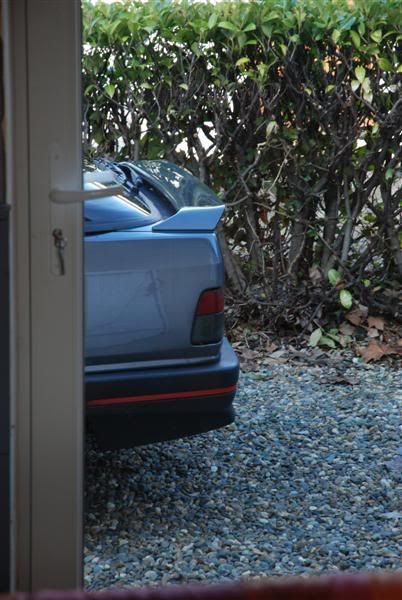

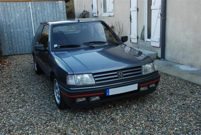

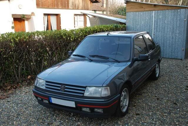

Bon, pour le fun, j'vais faire une photo de ma GTI au nouveau bercail ( la SR étant en séance d'entretiens chez ma grand mère, elle n'y aura pas le droit

Voilà :
Fait beau chez moi
(et pas trop froid)

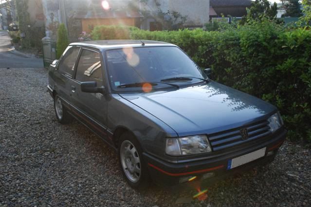

Et ca c'est la superbe vu que j'ai en faisant dos a mon écran de PC :
Fait beau chez moi
Re: La SR, la GTI ...
elle est toujours auusi belle
,tu viens de la laver?
elle a un petit garage pour dormir au chaud?

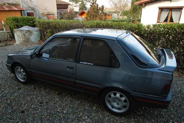

J'lai lavé y'a quelques jours (déjà 300 km de parcours depuis)
Et elle a un petit garage en tôle pour dormir au chaud.

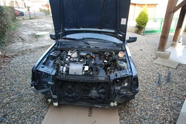

Tiens des nouvelles
Bon, certains le savent déjà depuis un moment, la SR a repris la route bien comme il faut après un remontage express !
La GTI a cassé sont moteur le 7 février à coté de carcassonne en allant à la rencontre blanche du club 309.
Depuis tout ce temps la SR est passé de 223 000 kms à 230 000 kms ...
Elle me sert de nouveau tous les jours sans broncher.

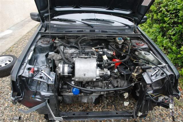

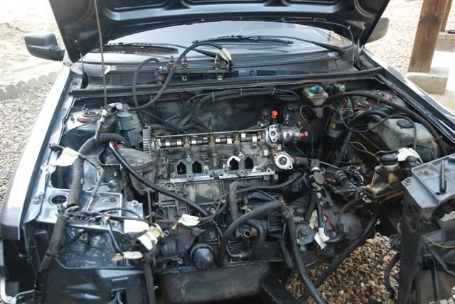

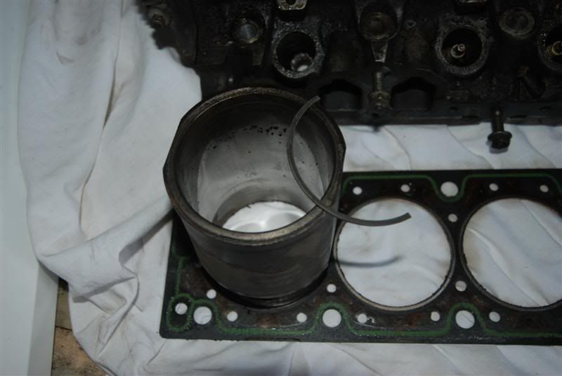

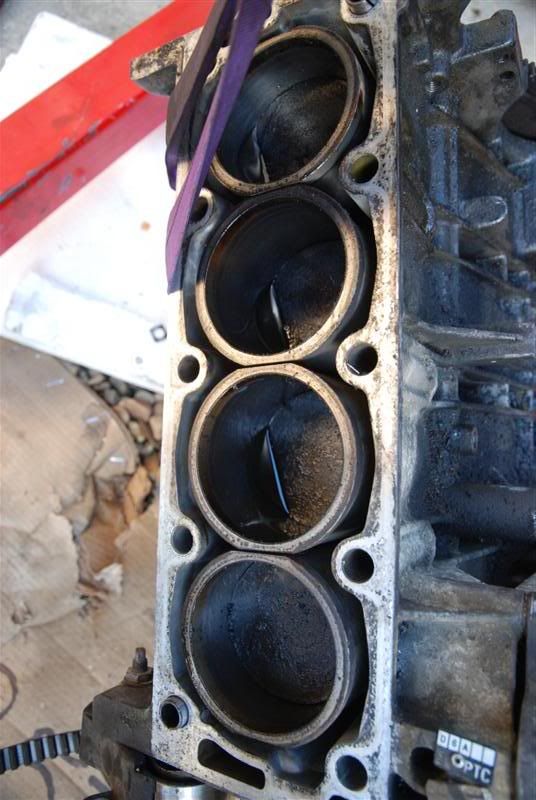

En trois mois et demi j'ai réussi à trouvé un moteur qui a été refait récemment pour miss GTI, j'ai donc tout sortie et annalysé le problème du moteur qui a cassé. Comme je l'avais vu sur l'aire d'autoroute, un segment a rompu ... l'huile ressortait par le puis de bougie
Donc démontage et confirmation du problème :
Voilà, a plus rien :

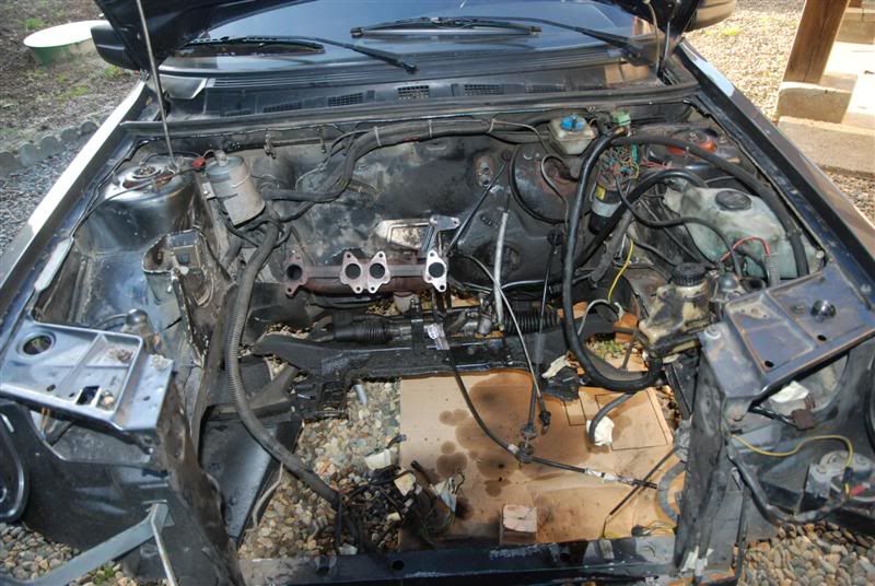

J'en ai profité pour décapper toutes les zones rouillées puis protection et peinture + vernis.
Le moteur HS, on voit bien le cylindre plus étanche : (le moteur était un haut de GTI avec un bas de SRI, d'ou les piston plat

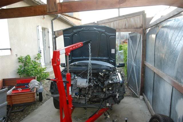

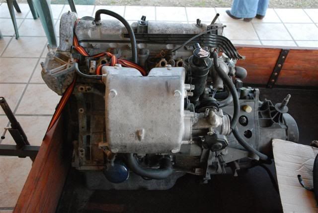

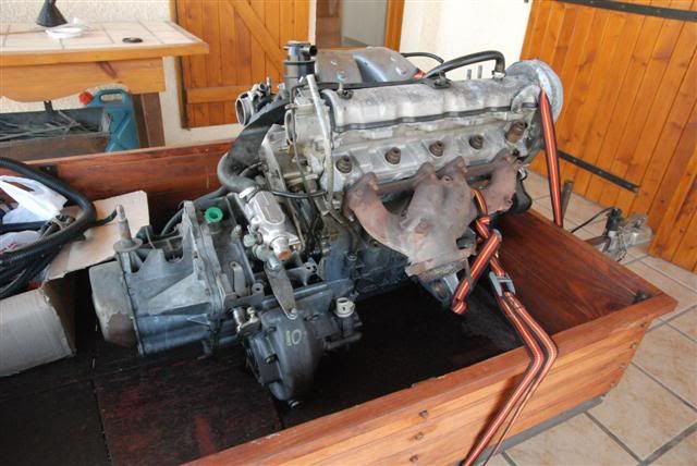

Donc je me suis mis à la quete d'un moteur que j'ai trouvé fin avril :
Ensuite j'ai changé les joints principaux et distrib pompe a eau le temps que le moteur était à terre.

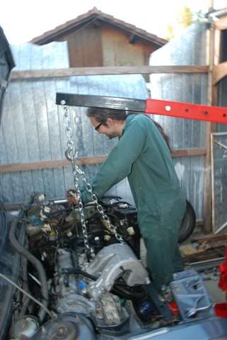

vendredi avec la precieuse aide de srdt, on a mit le bloc en place dans la caisse :
Ca a l'air poilant de taffer sur une 309 :

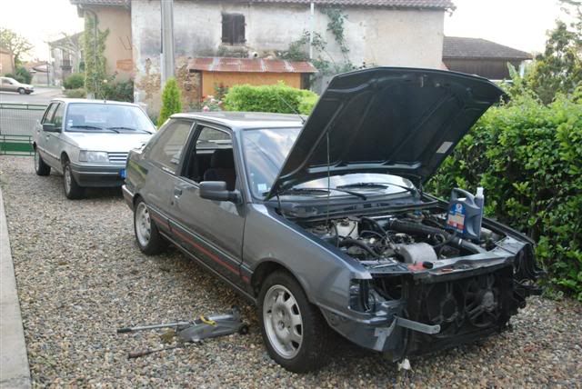

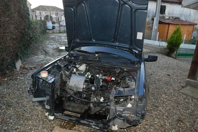

Remontage ce début de semaine de toutes les durite, les cables, les cardans, ...
plein de petite choses qui prenne beaucoup de temps :
avec son amie la SR en arrière plan :
Ensuite j'ai pu tester sur 3 kilomètres la voiture, sans poussé au debut. Ce moteur n'a pas tourné depuis un moment, donc molo sur la mécanique. je pense faire comme ca un plein d'essence avant de passer les 3000 tr.
Voilà hier soir, pas de fuite apparente, la pêche bien comme il faut, un joli bruit, juste quelques problèmes de masse, les feux de recules sont allumé en permanence, et les AB ne fonctionne pas

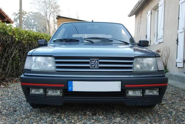

La voila devenue GTi
Alors, elle est pas mieux la sonorité et le couple à bas régime?
