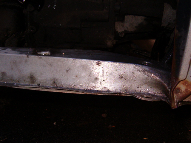

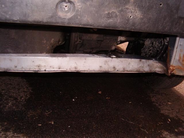

Donc sinon voici les photos que j'ai pris pendant ces gros travaux, changer la courroie de distri et redresser la traverse sous le radiateur. J'ai un peu galèré car c'était ma première distri (je comprend maintenant pourquoi le garage demande 500 euros pour la faire). Mais en y passant 3 jours et demi j'ai réussi (ou pas).
Primo, la traverse. Comme je le pensait c'était bien la traverse en dessous du radiateur qui avait morflé mais avec deux coup de masse et un coup de cric au bonne endroit je l'ai redressé. Enfin elle n'est pas droite non plus mais maintenant mon capot se ferme correctement.
- Photo00 011.jpg (131.02 Kio) Vu 6446 fois
- Photo00 010.jpg (125.03 Kio) Vu 6446 fois
- Photo00 008.jpg (114.61 Kio) Vu 6446 fois

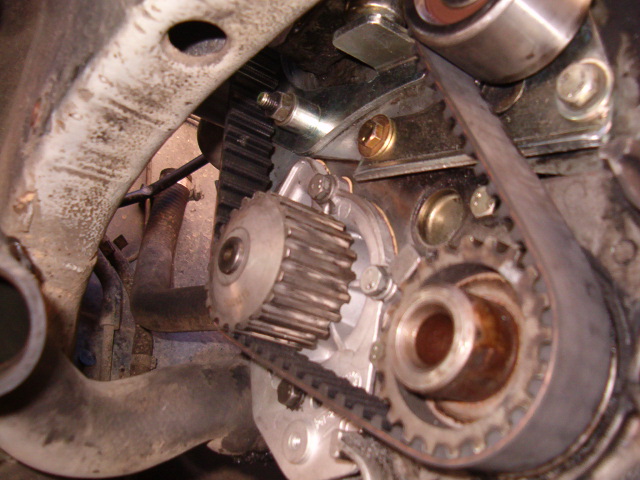

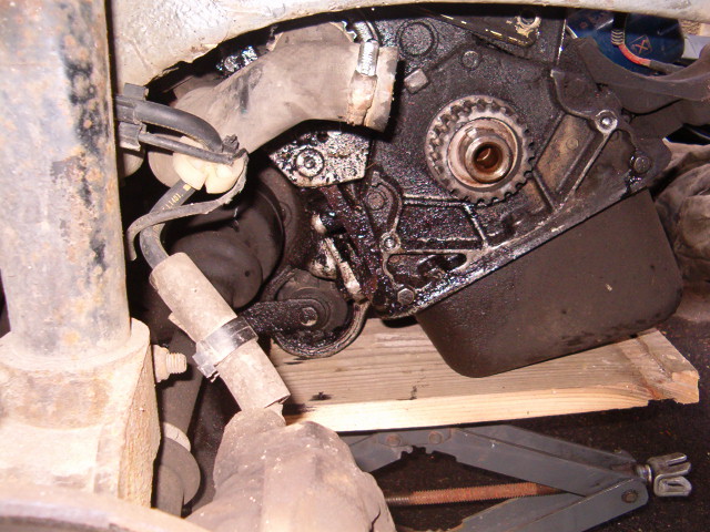

Ensuite la courroie de distri.
- Pas facile de travaillé quand il y a seulement 2 cm entre le moteur et l'aile
- Photo00 012.jpg (128.77 Kio) Vu 6445 fois

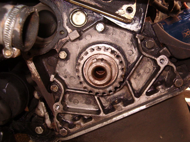

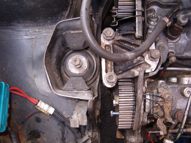

- Il devait y avoir une légère fuite d'huile
- Photo00 013.jpg (131.61 Kio) Vu 6445 fois
- Photo00 014.jpg (130.78 Kio) Vu 6445 fois

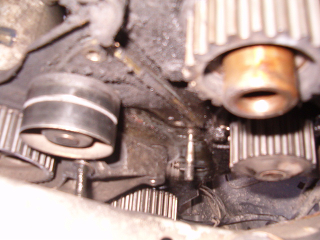

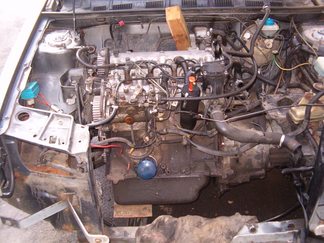

Après un petit nettoyage on passe au montage de la nouvelle courroie.
- Au cours du nettoyage. Par contre le joint de l'ancienne pompe à eau était tellement incrusté au bloc moteur que j'ai du le ponsser.
- Photo00 016.jpg (116.86 Kio) Vu 6444 fois

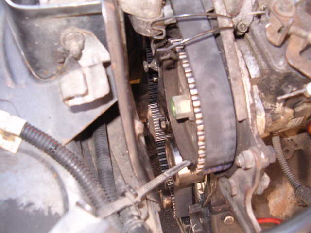

- Pompe à eau changé dans la foulé
- Photo00 020.jpg (128.49 Kio) Vu 6444 fois
- La prochaîne dans 120 000 km mais soit au garage, soit en sortant le moteur!
- Photo00 019.jpg (129.87 Kio) Vu 6444 fois
