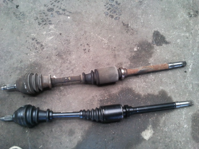

Bon voilà, après 3 heures d'effort, je me suis résigné à remonter l'ancien, le nouveau étant trop long de 1,5 cm... Je reçois le "vrai" bon lundi en croisant les doigt !
Re: 309 Chorus
Le cardan est trop court?? Tu t'es trompé de référence en commandant ou c'est une erreur de livraison?
Re: 309 Chorus
Il est trop longAttila97 a écrit :Le cardan est trop court?? Tu t'es trompé de référence en commandant ou c'est une erreur de livraison?

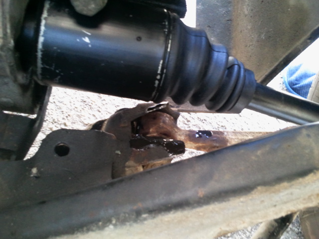

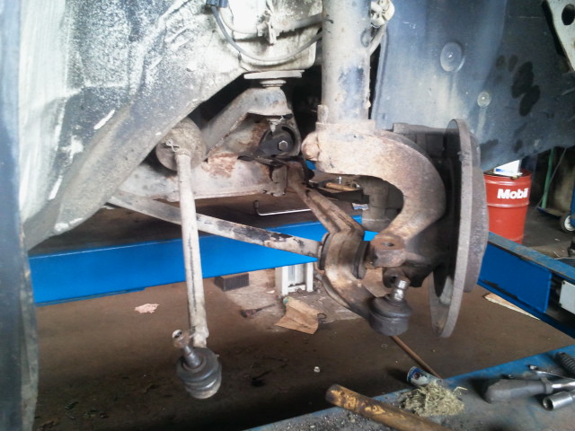

Voilà, le nouveau est installé. Durée de l'opération : 45 minutes
Je les payé 60 en passant par une connaissance travaillant dans une mairie

T'étais pas obligé de démonter la biellette de direction de la fusée, ça passe avec ça en place.
Maintenant, tu es bon pour changer l'écrou de la biellette par un neuf. Un écrou frein démonté est à jeter.
Re: 309 Chorus
c'est tout de même plus pratique en enlevant la rotule de direction
pour l'écrou ,perso je change lorsque j'en ai ....
Re: 309 Chorus
Et pourtant Mous, tout écrou frein ne peut être serré qu'une seule fois. Vu l'endroit ou il se situe, je suis plus partisans de le changer, surtout vu le prix de l'écrou! Ça serait con que la biellette se desserre en roulant!
Re: 309 Chorus
Effectivement, c'est beaucoup plus facile en la virant
Sinon je vais carrément changer ma rotule de direction, elle commence à être limite...
