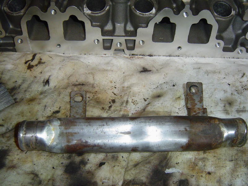

Histoire d'avoir plus de place, j'ai enleve la durite metale et j'ai constate que la durite qui allait à celle ci était HS.

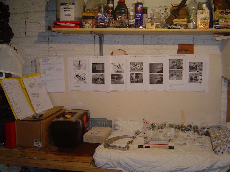

Dans l'attente d'une solution, je me suis mis le 23/02/09 au travail d'assemblage de la nouvelle culasse:
Allre déjà des photos de mon atelier
On classe les pièces qui vont être nécessaire:
On affiche les photos d'un tuto:
Ca y est on est au complet:

La fameuse fissure du collecteur:

Au tour du tuyau metal (passage de roue droite):
Beurk!
ça réagit!!!
Ca marche (j'ai passé aussi un peu de papier de verre fin). C'est pas fini
Beurk!
ça réagit!!!

Et on prépare le tableau de contrôle pour être sur que l'on a bien remonté toutes les pièces, surtout les joints: (dans l'ordre: admission, echappement, injecteurs, boitier eau)

Puis j'ai trouvé quelques heures pour finir:
Après l'épisode du démontage/remontage bas moteur, voici une partie du remontage:
Vue d'ensemble: 8)
Une bonne partie avancée:
Pour rappel l'année dernière (ca brillait moins
Les dernières pièces à monter:
Place au collecteur:
Mi juillet: 1er pas vers le bonheur:
