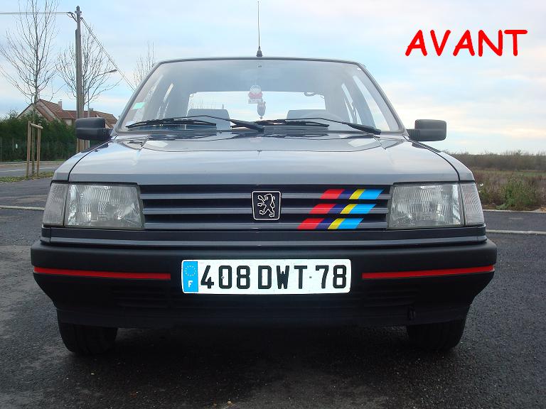

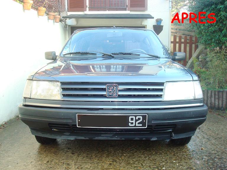

je suis curieux
, et j'aimerai savoir comment as tu réussi a enlever le liseret ? merci ! encore une fois très belle 309 !

par //stiffler// » 04 janv. 2009, 15:14
c'est un grand fou ce mec, ils les a enlevé a la pince a epiler + seche cheveux

pour les décos latérale:décapeur thermique+les doigts,pour les restes de colle nettoyant frein ou essence
,sinon il existe une "gomme" en vente chez les accessoiristes a mettre au bout d'une perceuse et zou plus d'autocollant

par gourdin » 04 janv. 2009, 15:38
ah d'accord ! moi je pensait que c'était DANS la peinture et non pas un autocollant ! et bie peut-être que je l'enlèverrai de la 309 moi aussi ! merci des précisions !

par Choupy » 04 janv. 2009, 15:42
Le plus dur est de s'armer de patience... Plus d'une matinée pour tout enlever... Pour ma part, au séche cheveux et ensuite de l'acétone pour enlever le surplus de colle. Voilà pour l'info

par gourdin » 04 janv. 2009, 15:45
donc tu chauffe au sèche cheveux ou décoleur thermique et tu passe de l'acetone ? ou il faut réelment tiré sur le liseret ?

par Choupy » 04 janv. 2009, 15:50
Une fois le liseret chauffé tu le décolles lentement avec tes mains et ensuite acétone ou tout autres produits pour enlever le reste de colle

Choupy a écrit :Le plus dur est de s'armer de patience... Plus d'une matinée pour tout enlever...
la vache,au boulot avec ma gomme magique j'ai fait 1 coté de ma 309 vital en 30minutes
au passage,elle est beaucoup plus belle sans les bandes rouge dans les pc
