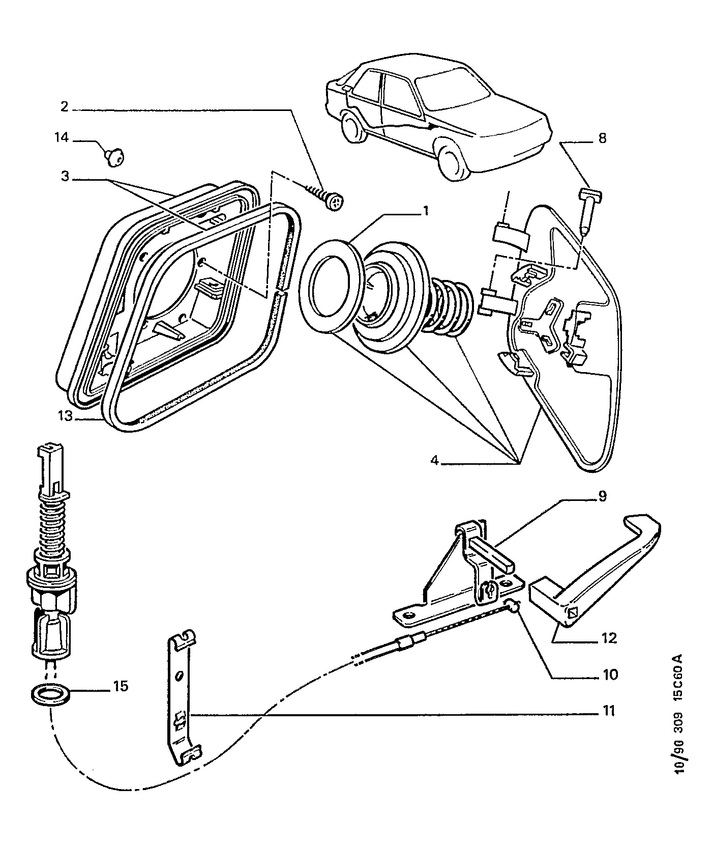

Un petit joint en mousse qui se colle et qui fait tout le tour de la trappe.

C'est le 13 ?

Oui, c'est lui. C'est la même référence pour les 3 portes et les 5 portes. J'en ai deux d'avance
Re: [Attila97] Chorus de 1991 et GT de 1986 en restauration
Déjà tu peux commencer par resserrer les vis pour bien le plaquer et déboucher le petit trou d'évacuation en bas, enfin ça doit être surtout sur les diesels que ça se bouche avec le mélange poussière + gasoil.

Merci pour le conseil!
