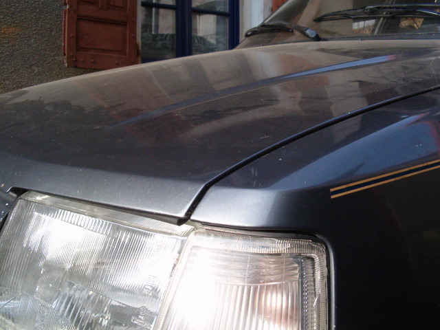

Par contre il n'y a pas eu beaucoup de photos au remontage car je commençais a être vraiment crevé à la fin du troisième jour. Sinon il ne reste que le plus important à faire, démaré le moteur mais c'est pas gagné.
Avant il y avait une différence d'au moins 2 cm entre le capot et l'aile.
Photo00 024.jpg (106.74 Kio) Vu 5542 fois

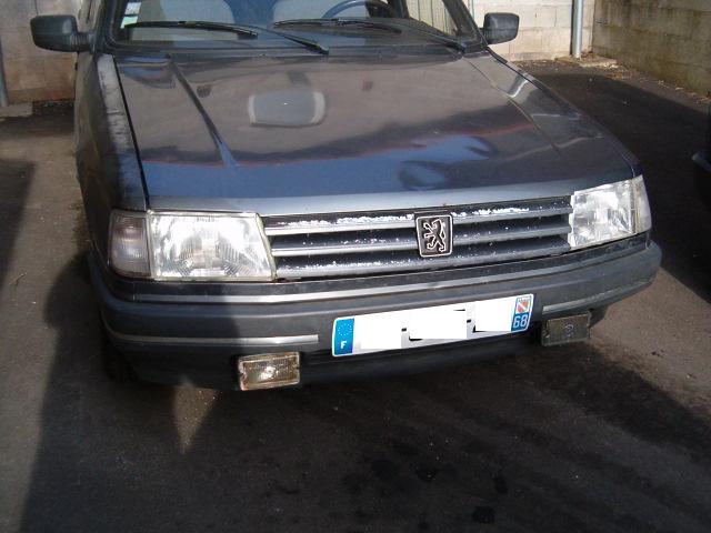

Ca a déjà plus de gueule avec une calandre droite et le nouveau pare choc. Reste plus qu'a trouver des LP
Photo00 023.jpg (55.37 Kio) Vu 5542 fois

Message par thefunkyboy » 09 mars 2011, 17:19
Beau boulot :)
