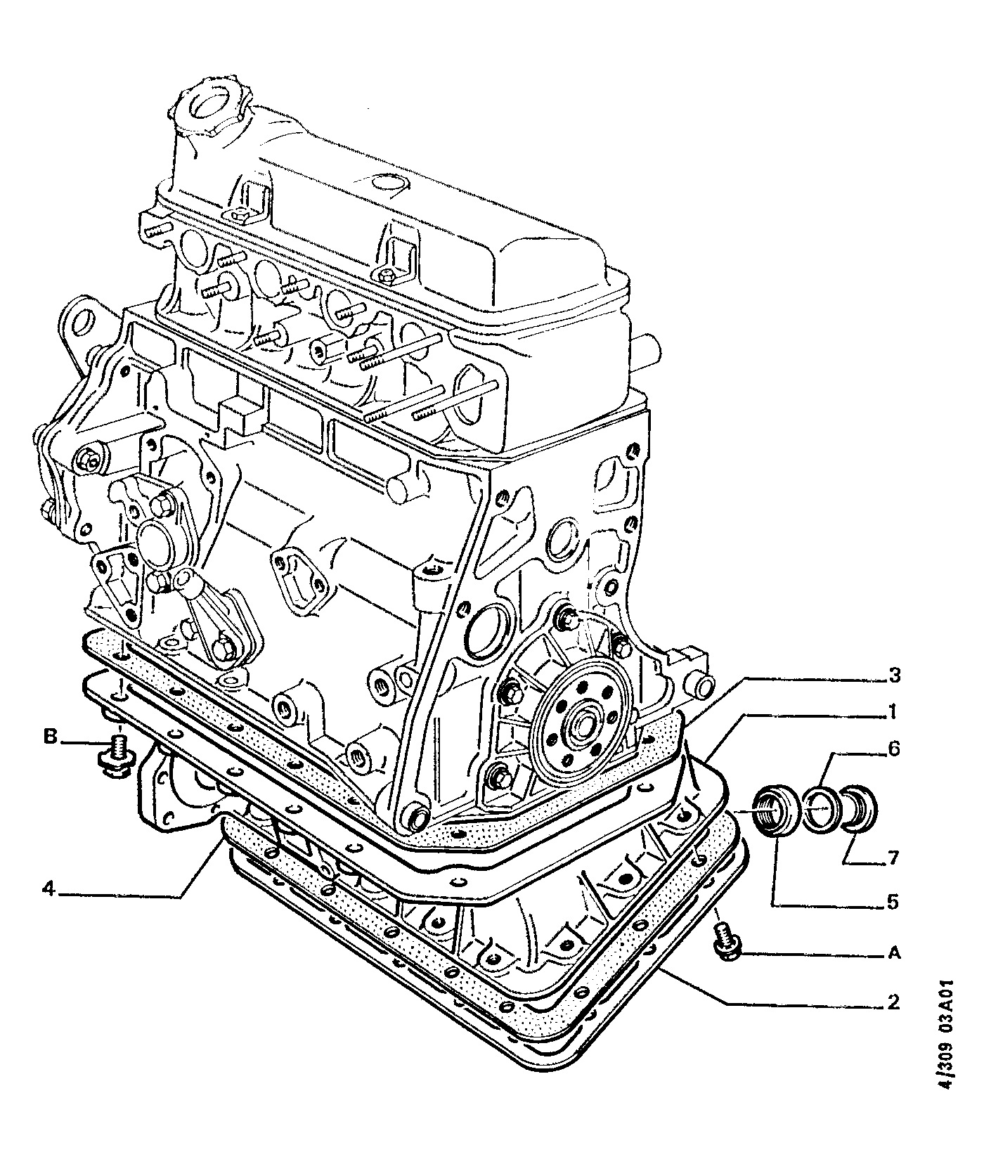

Par contre, je comprends pas cette image :
Pourquoi il y a 300 trucs ? Il y a un carter, tout en bas, ensuite si on remonte, un joint, un truc bizarre, un joint (?) et encore un joint... Et dans la nomenclature, c'est débrouille-toi !

c est le 4 en bas qui faut changer

Ouais c'est celui que j'ai mais c'est quoi le n°1 ?? On dirait un carter à l'envers ???

Tu sais bien comme moi que ce moteur est bien space ^^ Plus rien ne me surprend maintenant

on dirait un "raidisseur" ,en général si 4 est fuyard ,3 est pas beau non plus

Comme ça je dirais que 1 c'est le carter sauf qu'il est sans fond, et le fond c'est 2.
Vérification faite ça semble bien être ça:

Oui c'est bien ça. Bon le seul truc c'est qu'il faut que je trouve l'autre joint... qui est NFP !!

Celui que tu dois avoir c'est celui du fond.
