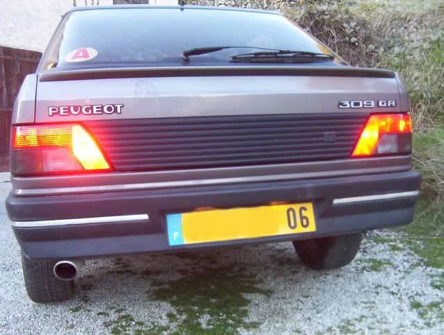

Message par Daemon » 09 mars 2009, 19:56
bon j'ai copié un peut la belle GTI du soleil levant ^^
avent
après
donc deja c'est plus pratique pour reculer dans le noir puis je ne manquerais pas a les faire gouter au prochain connard ou connasse qui me colle au train :D

Message par bartou » 09 mars 2009, 21:35
vu que le branchement est prévu d'origine, peugeot aurait pu mettre d'office cette ampoule pour avoir l'AB arrière droit :pasdrole:
beh... heu... où il va si vite???

Message par Daemon » 09 mars 2009, 21:38
c'est pas percé d'origine mais le faisceau fonctionne d'origine

Message par bartou » 09 mars 2009, 21:43
oui, je sais bien que le feu n'est pas perçé mais je viens d'y penser, sur toutes les voitures il y a le faisceau complet à l'arrière, c'est certainement pour que les véhicules soient conforme si ils roulent par exemple en grande bretagne!

Message par Daemon » 09 mars 2009, 22:05
probablement oui, quand je suis allé a la nationale entre Montpellier et Marseille je me suis fais doubler par un des derniers scénic immatriculé en france qui avait ces 2 AB arrière allumé et deja je me disait tiens...
je penses pas que c'est illégal vu qu'une récente l'avait
a la base c'est pour obliger celui qui me colle au cul de laisser de l'espace que je l'ai fais mais aussi car on y vois un peut mieux pour reculer donc voila ^^

Message par vital76 » 09 mars 2009, 22:52
A l'époque la législation française prévoyait 1 seul AB arrière mais dans certains pays européens c'est 2, voilà pourquoi peugeot avait prévu l'emplacement + faisceau pour le second AB, et je confirme ça marche très bien quand on me colle au train :hehe:

Message par Daemon » 09 mars 2009, 23:18
il y a les 2 aussi sur la GTI a alargeau, sinon au CT ils disent rien pour ça?
je penses pas mais bon ^^
Re: [Daemon] Peugeot 309 GR "Chelsye" Page 3
Message par vital76 » 09 mars 2009, 23:41
Au CT ça ne pose aucun soucis j'ai fait la même chose sur ma 106 ph2 et jamais de soucis non plus au CT, en plus ça fait carrément plus beau quand tu as les 2 AB qui sont allumés :super:
