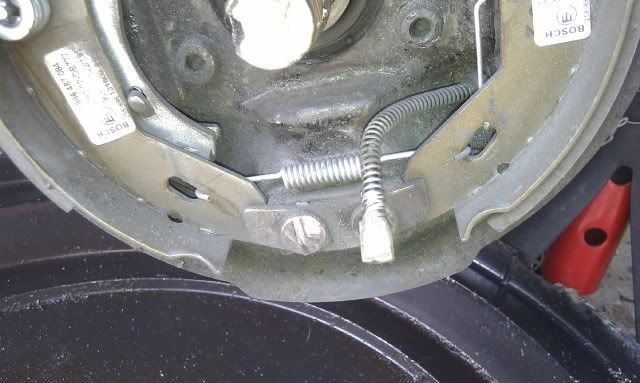

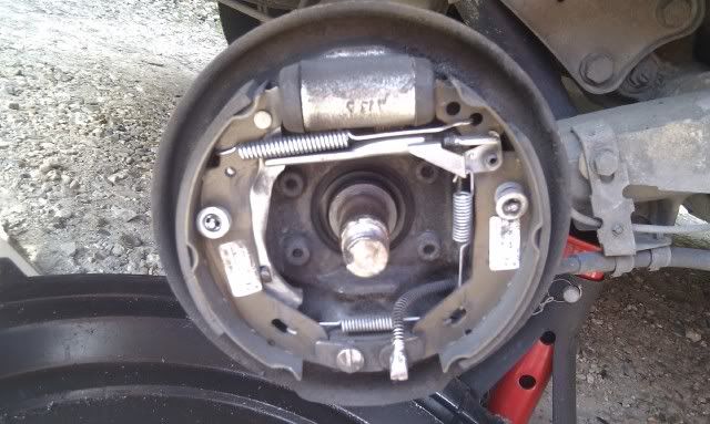

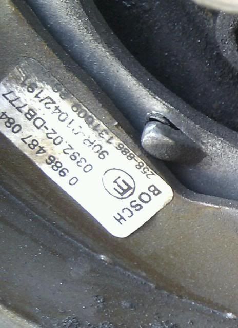

Petit cadeau pour toi quand j'ai changé le câble de frein à main qui déconnait...j'ai fait plus de 600km comme ca...
C'est pour te donner les réf si tu en as besoin et l'aspect général du bordel!
Re: [Attila97] Chorus de 1991 et GT de 1986
Je m'en rappelle de ces travaux, faits in extremis sur paname chez mes parents lol
c'est cela !!!!
A ouai, quand même!! T'as fait le bourrin Jojoe!!
Je m'attendais pas que le cable pendouille comme ca et frotte contre le tambour. Comme c'était à l'ARD, je n'allais jamais l'entendre..je voyage bcp seul !
Moi je suis bourrin quand il le faut !
