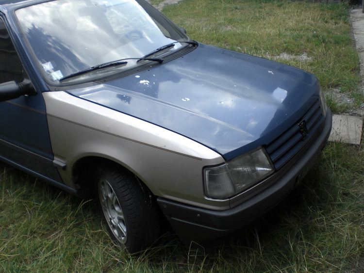

Bon, pour ma 309, il y a eu du mouvement, et pas que du beau :aille:
En effet, je suis parti à Valence en juin/juillet, et après avoir eu l'habitude de la C3 hdi du boulot, bah en reprenant ma 309, une sortie d'autoroute, un excès d'optimisme... Et paffff :aille2:
Une aile, un phare, un clignotant, un triangle, une rotule de direction, et l'enjoliveur qui va sous la calandre... Pas réussit à retrouver la bonne couleur (tu m'étonnes, les 309 gendarmerie, ça cours plus les rues :mdr1: ), j'ai pris ce que j'avais trouver dans l'urgence (vive le boulot!!)
Voilà en couleur:
Pas méchant, elle est juste Bi-color maintenant (une bonne pub pour Benetton!! ou Mc Do: Venez comme vous êtes!!). pour se venger, elle a suicidé mon appareil photo, d'un geste mal placé avec sa roue avant gauche!! :-/ Donc désolé pour le peu de photos...
